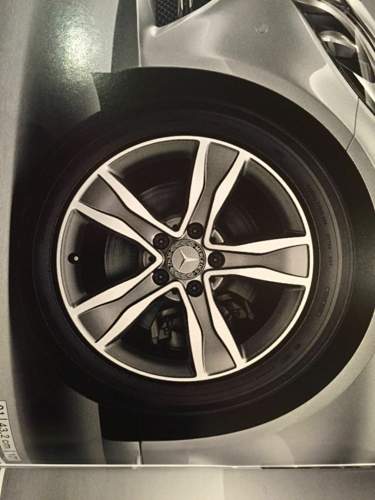

Hallo bikendrifter,
Handelt es sich bei dem Angebot 225/50/17 HR mit Michelin A4 MOE um diese Felgen?
Montiert und komplett für € 1615.86 hat man mir angeboten MB Luxemburg
Img-1186
@Sternanhaenger schrieb am 29. August 2015 um 16:01:03 Uhr:
Hallo bikendrifter,
Die Michelin sind auf der 1. Felge im avantgard Design.
Die Brigestone auf der 5-Spechenfelge glanzgereht ganz unten.
