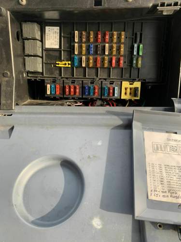

Habe ein Problem mit meinem Vario 614 EZ 2004 wenn ich starte höre ich ich nur das klacken vom Anlasser magnetschalter sonst tut sich nichts.
Dachte zuerst es liegt an zu geringer Batteriespannung also 2 neue 110AH rein aber keine Änderung
Heute mal versucht mit einem Trecker anschleppen und siehe da direkt angesprungen läuft einwandfrei
Was mir aber aufgefallen ist das der Tachograph, Drehzahlmesser, Tankanzeige, Temperaturanzeige und die beiden Druckanzeigen keine Funktion haben alles andere funktioniert.
Nachdem abstellen nochmal versucht zu starten aber wieder nur das klacken vom Anlasser
Und auf Zündung weiterhin das fehlen der Anzeigen und zusätzlich geht auch das Lämpchen fürs vorglühen nicht an bei Zündung
Kennt jemand vielleicht einen Lösungsansatz?

Das Relais K 3 in der Zentral-Elektrik (K3 Steht auf der Platte) Tauschen.

Das untere ist die 3
In der Beschreibung steht Relais Heizung

Oh schalt die Zündung ein und zieh die Relais kannst du es so feststellen?

@db-fuchs schrieb am 24. April 2021 um 10:22:59 Uhr:
Bei dem oberen Relais wenn ich es ziehe gehen alle Lampen wie Zündung usw aus
Kann der Bremslichtschalter mit dem Starten was zu tun haben?
Denn wenn ich versuche zu starten und gleichzeitig leicht die Bremse betätige so das der Bremslichtschalter klickt geht der Anlasser und er springt an
Oder nur Zufall?
Man kann das warum auch immer so Schalten aber ab Werk war das sicher nicht. Sonderaufbau ?

Frage wenn das Relais raus ist sind die Anzeigen weg und der Startet nicht?
@db-fuchs schrieb am 24. April 2021 um 21:38:58 Uhr:
Ja startet dann nicht

Neue Relais keine Änderung
Bremslichtschalter scheint auch nichts damit zu tun
Macht jetzt auch nur Klack
Nach ca 15 versuchen springt er dann an
Abundan auch mal direkt
