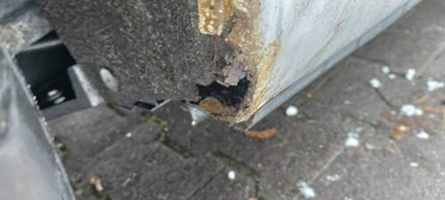

Hallo liebe Community,
ich habe mir einem Mazda 3 BK Baujahr 2003 gekauft und auf meine Mutter anmelden lassen, da ich noch keine 18 Jahre bin. Das Auto hat 63.000km runter und ist äußerlich in einem sehr fragwürdigen Zustand (Gespachtelt hinten an der Tür + Kotflügel rechts - vorne links Kotflügel.) Das Auto rostet an den hinteren Radläufen, sowie die Allermeisten aus der BK- Reihe.
Nun möchte ich mich nicht beim TÜV im nächsten Jahr verabschieden in Folge des Rostes. Ich werde euch ein paar Bilder mit anhängen damit ihr euch ein Bild davon machen könnt, ob sich Rostreparaturen lohnen. Das Auto ist im Innenraum kaum abgenutzt und ist technisch auch top.
Könnt ihr mir vielleicht Tipps und Ratschläge geben?

Mein Wagen ist nur noch ca. 1500 € wert; aber dennoch habe ich für Inspektion, Bleche einschweißen (800 €) und TÜV 1380 € bezahlt.
Z. z. hat er 136000 Km gelaufen.
Nun werde ich sehen wie der Wagen in 2 Jahren aussieht und dann weiter entscheiden.
@JulianM3BK schrieb am 2. Februar 2021 um 20:10:35 Uhr:
Aber wenn ich auch neue Bleche einschweißen sollte und alles gründlich versiegel und lackiere, habe ich dann eine Zeit lang Ruhe oder fängt das ganze nach einer Zeit von vorne an?
Der neuralgische Punkt für Neubeginn von Rost ist immer die Schweißnaht!

Auf jeden Fall mal eine gründliche Bestandsaufnahme machen lassen.
Die Radläufe und die Schweller sind das eine, wenn es aber am Unterboden auch noch diverse Roststellen gibt kann das noch ganz anders ausarten.
Wenn man den Rest noch mit Konservierungsmaßnahmen retten kann, kann es sich durchaus lohnen so ein mechanisch zuverlässiges Fahrzeug wie dem Mazda zu retten.
Habe nun nochmal vorbeigeschaut.... man konnte das Stück ohne jegliche Stärke einfach rauspulen.. :/ habe gerade auch hinter die Abdeckung geschaut. Da sind keine Löcher wie @armin-g bei sich im Bild gezeigt hat. Nun finde ich auch keinen Betrieb in der Nähe, der das schweißen könnte... Wie siehts mit selbst schweißen aus? Vielleicht ist das wieder unnötig hochgegriffen - ist aber echt belastend...
Selbst kannst du das nicht schweißen,
sofern du keine Schweißkenntnisse hast.
Schutzgasschweißen bedarf schon einiger Erfahrung,
hast du noch nie soetwas gemacht
bekommst du das nicht hin, ausser Löcher reinbraten,
oder anpappen kommt da nix raus.
zu unten:
Eine neue HU ist mit den Löchern 100% ausgeschlossen.
Geld reinstecken lohnt nur für Selber Macher,
die das aber auch können.
Für Lohnarbeit ist das ganze einfach nicht wirtschaftlich.
Kosten stehen in keinen Verhältnis zum Zeitwert.
Und so würde es auch nicht mit TÜV durchkommen? Hier bringt ja auch nix mit Schleifen, Grundieren usw... mehr.. und würde ja nicht viel Sinn machen soviel Geld da reinzustecken (Schweißen)... deswegen denk ich mal, dass ich das Auto einfach bis zum nächsten TÜV fahre und dann einfach entsorge.
