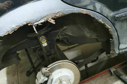

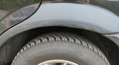

ich habe mir einem Mazda 3 BK Baujahr 2003 gekauft und auf meine Mutter anmelden lassen, da ich noch keine 18 Jahre bin. Das Auto hat 63.000km runter und ist äußerlich in einem sehr fragwürdigen Zustand (Gespachtelt hinten an der Tür + Kotflügel rechts - vorne links Kotflügel.) Das Auto rostet an den hinteren Radläufen, sowie die Allermeisten aus der BK- Reihe.
Nun möchte ich mich nicht beim TÜV im nächsten Jahr verabschieden in Folge des Rostes. Ich werde euch ein paar Bilder mit anhängen damit ihr euch ein Bild davon machen könnt, ob sich Rostreparaturen lohnen. Das Auto ist im Innenraum kaum abgenutzt und ist technisch auch top.
Könnt ihr mir vielleicht Tipps und Ratschläge geben?

Schlimmer wie ab Werk ist kaum möglich.
Wirklich wichtig ist, das die Hohlräume wieder richtig konserviert werden.
Mike Sanders ist da schon die Beste Adresse, ein Produkt auf Fettbasis,
ich selbst konserviere meine Autos mit K60ML und den Zusatz von 10%
Motoröl um ein aushärten des Wachses zu verhindern.
Meine Autos sind 10-22 Jahre alt und ohne Rost.😁
Aber rechne mal mit einen 4 stelligen Betrag drunter läuft definitiv nix.
Bevor Einwände kommen, ich gehe von Arbeitskosten eines Fachbetriebes
aus und nicht von Eigeninitiative oder Schwarzarbeit.
Beide Radläufe und Schweller rausflexen, neu einschweißen, lackieren
und versiegeln ist mit 1000-1500€ bei günstigen Verrechnungsätzen
zu kalkulieren.
Ich würde von der Sache absehen, der Wagen ist fertig, fahre den TÜV runter
und entsorge den PKW danach, die Kosten ihn wieder schick zu machen
stehen in keinen Verhältnis zum Zeitwert.

naja, wir gesagt das auto hat 63.000 runter und hat eine sehr gute ausstattung. wäre ziemlich schade so ein auto wegzuschmeißen danach.. also lohnt es sich ziemlich garnicht den rost wegzuschleifen, zu grundieren (oder konservieren) und danach zu lackieren? den wie gesagt die technik und alles ist sonst perfekt ... es ist nur dieser rost der halt somit am einzigsten stört. :/

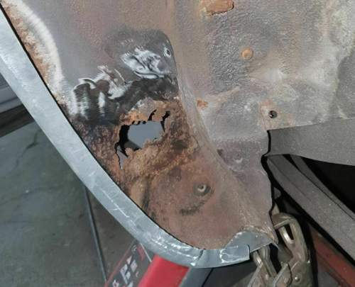

Auf keinen Fall. Das gammelt alles von Innen.
Ich habe das gleiche gehabt...hab den Rost gründlich entfernt, grundiert und lackiert.
Nach einem Jahr war wieder alles voller Blasen.
So sah das bei mir aus. Von außen weniger schlimm.
Aber alles vergammelt. So sah das BEIDSEITIG aus und auch im Inneren des Radhauses.
PS: warte nicht zu lange. Irgendwann ist es wirklich zu viel. Dann ist der Ofen aus.

Ob jetzt oder im Frühjahr ums rausflexen kommst nicht herum.
Ordentlich gemacht kommt da kein Rost wieder, aber immer auf der
Betonung ordentlich.
Unterschätze das nicht, eine saubere Konservierung ist mit das schwierigste
was es im KFZ Bereich gibt, die vielen Pfusch Baustellen sind der beste Beweis im Netz.
Für gute Ergebnisse braucht es auch wärme und da ist die warme
Jahreszeit besser geeignet wie der Winter.
Ich habe hier zudem ein Angebot gefunden. Zwei neue Kotflügel für hinten als Reperaturbleche für 150€... würde sich das lohnen? Als Laie ist es für mich schwierig abzuschätzen.
Lohnen in welcher hinsicht?
Für 150€ sind die ja noch nicht reingemacht und die alten auch nicht raus.
Es ist die Frage wer es macht?
Du?
Freunde?
Werkstatt?
Die Kostenfrage ist hier die Arbeitsleistung, das Material ist Spielkram.

Die Teile sind nicht das teure. Würde Mal behaupten, die gibt es noch billiger. Für den BJ kosten die 50-60€.
Die Arbeit ist sehr aufwändig und ungelernt meiner Meinung nach nicht machbar, wenn es sich lohnen soll.
Was habt ihr denn für Erfahrungen machen können - hinsichtlich der Kosten. Weil bis zum Frühjahr bzw. Sommer kann ich noch ne Menge Geld sparen. Und habe somit dann noch Reserve. Manche sagen 1000€ andere 800€. Einer meinte auch 300 pro Seite. Nun sind die Beträge ja nicht verbindlich.
Unter 1500€ ist es nicht möglich diese Arbeiten anzubieten.
Wohlgemerkt Werkstatt mit Rechnung und Fachgerechter Ausführung.
So wie im Video und dort ist es schon nicht Fachgerecht.
Also du solltest mit 500€ für beide Seiten hinkommen, wenn du einen "pensionierten Karosseriebauer aus der Nachbarschaft" findest. Habe selber ja deutlich weniger bezahlt (ohne Lack wie du auf dem Foto sehen kannst).
Werkstatt sind 1000-1500€ realistisch.
