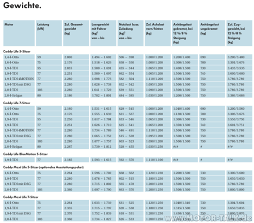

ich muss einen Haufen Steine transortieren und habe gerade mal versucht meine maximale Zuladung und Achslast zu ermitteln. Hier wirft mein Fahrzeugbrief aber auf einige Fragen auf.
Die "Technisch zulässigen Gesamtmasse in kg" (F.1) ist bei mir:
2250
Zur "Masse des im Betrieb befindlichen Fahrzeugs (Leermasse)" (G) habe ich schon rausgefunden, dass es mit vollem Tank, Reserverad, etc und 75kg Fahrer gerechnet wird.
http://de.wikipedia.org/wiki/Leergewicht
Bei mir ist jedoch ein Bereich angegeben:
1474-1704
Warum ein Bereich?
Des weiteren rätsel ich mich noch über die "Zulässige maximale Achslast in kg" (7.1 und 7.2)
Vorderachse (7.1): 1065
Hinterachse (7.2): 1200
Wie kann ich als Laie die Verteilung ermitteln, wenn ich die Steine in den Kofferraum lege? Gibt es da eine Faustformel?

schau' doch mal in die zum Fahrzeug gehörende EWG-Übereinstimmungsbescheinigung unter 12.1 , da steht die Masse des fahrbereiten Fahrzeuges ohne 'von - bis' drin. Bezüglich einer möglichst genauen Achslastverteilung zur optimalen Ausnutzung der Zuladung hilft nur wiegen.
Grüsse,
Tekas
Hallo Gunnar
unter Punkt 14.1 EWG Bescheinigung ist die "Technisch zulässige Gesamtmasse" in KG aufgeführt. Bei Dir steht demnach 2250 KG.
Damit darf das Gesamtgewicht des Fahrzeugs inkl. allem, was rein muss und rein soll, nicht darüber liegen.
Da die Gewichtsverteilung zwischen Vorderachse und Hinterachse auch eine Rolle spielt, sind die beiden Achsen mit ihren zulässigen Höchst-Achlasten, also dem an den Achsen maximal aufliegenden Gewicht, angegeben.
Nun ist es entscheidend, _wie_ das Fahrzeug beladen wird, um die bestmögliche Gewichtsverteilung _zwischen_ den beiden Achsen hinzubekommen, damit man a) nahe an das Maximum kommt und b) die Achslasten nicht überschreitet.
Unter'm Strich hilft nur Ausprobieren, d. h. Beladen und jede Achse / jedes Rad wiegen lassen. Gesamtgewicht ermitteln kann man zum Beispiel an öffentlichen Waagen und gegen "Trinkgeld" beispielsweise auch bei großen Firmen oder Müllverbrennungen, die eigene Waagen haben. Wie man aber als Normalsterblicher an Achsen und Rädern wiegen kann, weiß ich nicht; da würde ich mal bei der Polizei nachfragen, die haben solche Waagen zumindest bei Autobahnpolzeidirektionen bestimmt.
Du wirst wahrscheinlich nicht drumrum kommen, ein paar Mal ein- und ausladen durchzuziehen, bis Du die beste Beladungstaktik gefunden hast. Mein Vorschlag ist, die schwersten Sachen in die Mitte hinter den Fahresitz (oder die zweite Sitzreihe) zu packen und nach hinten raus leichter zu werden (damit der Ar... nicht so absackt).

Da gibt's nicht nur ein Faustformel, sondern eine ganz genaue Berechnung. Du findest sie wahrscheinlich schnell, wenn du im Wohnmobil-Bereich googelst oder mal in eine Promobil oder Reisemobil international hineinschaust. Denn bei Wohnmobilen ist es eine übliche Prozedur, die Gewichtsverteilung auf Vorder- und Hinterachse unter Berücksichtigung des jeweiligen Hebelarms zu berechnen.
Ganz Grob: Zwischen den Achsen teil sich das Gewicht entsprechend der Entfernung zu den Achsen auf. Alles was genau auf der Hinterachse liegt, drückt zu 100 Prozent auf die Hinterachse (dito mit allem Gewicht, dass achsensymetrisch vor und hinter der Hinterachse liegt). Und für alles, das hinter der Hinterachse liegt, muss du wieder mit den Hebelarmen rechnen - die Vorderachse wird dann entlastet und die Hinterachse zusätzlich belastet!

Vermutlich (!) ein ganz schlechter Vorschlag um die Achslasten möglichst gut auszunutzen. Denn auf die Vorderachse drückt schon erheblich der Motor, die wird keine großen Zuladungsreserven (die über das hebelarmrichtige Passagiergewicht von 5x 75 kg hinausgeht) mehr haben. Da der Caddy jedoch ein Nutzfahrzeug ist und eine Blattfederung hat, wird die Hinterachse (vermutlich) noch einiges schleppen können.
Um es genau zu wissen, müssten jedoch die Achslasten bei leerem Fahrzeug bekannt sein. Dann kannst du auch optimal laden (wenn du ordentlich gerechnet hast, s.o.)
