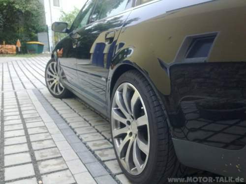

also ich habe 8x19 ET45 mit 20er scheiben und auf diesen Bildern noch mit 245/35 19.
