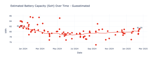

Eine Momentaufnahme hilft da nichts, deswegen hab ich das Tool gebaut was alle Ladungen auswertet und einen Trend zeigt.
So sieht meiner nach 26.000 km und 16 Monaten aus.
Die Rechnung wird umso genauer umso öfter man von niedrigem zu hohem SoC lädt. Anders schätzt das BMS übrigens auch nicht.
