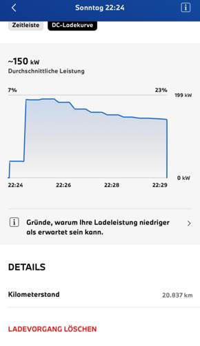

Ich klinke mich mal mit ein, weil mir diese Änderung auch vor wenigen Tagen aufgefallen ist, i4 M50 2/24 SW 07/2024 zeigte mir am Sonntag, mit vorgewärmten Akku, 199 KW als maximale Ladeleistung an.
Geladen nur von 7 - 23 %.
Könnte also auch sein dass er, wie User bitbucket vermutete, die max. Ladeleistung bei SW 07/24 an gewisse Umstände anpasst.
Mir ist es beim DC Laden ohnehin wichtiger, ein dauerhaft hohes Plateau während des Ladevorgangs zu erreichen, als 1 Minute 205 KW und dann einen schnellen Abfall auf z.B. 115 KW, wie ich es auch schon erlebt habe.

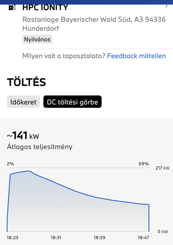

Also meiner von 08/22 erreicht seit einem halben Jahr die 200kW auch nicht mehr. Irgendwann nach einem update schien mal die Ladekurve flacher zu fallen 100kW erst bei 65..70% und nicht schon bei 60. Das ist aber definitiv eher nicht stabil und in letzter Zeit eher selten. Mittlerweile "fehlen" mir scheinbar auch 7kWh Kapa. 99 - 6% bei 68,7kWh Verbrauch bedeutet 100% = 74kWh. 30 Monate 50kkm

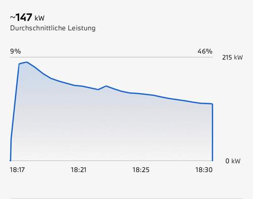

Also das hier sind meine letzten DC-Ladekurven bei Minusgraden. M50 aus 06/23.
@Steffen_i4 schrieb am 13. Februar 2025 um 18:08:34 Uhr: ...

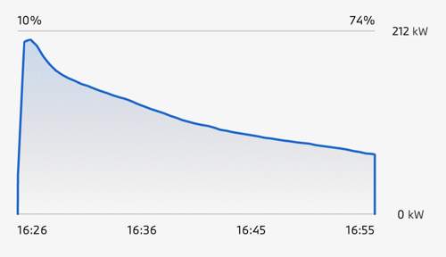

Hm, meiner lädt mit 07/2024 nun auch wieder schnell.
Wie gesagt, für die absolute ladeperformancevsind >30 grad im Akku nötig, vllt. sogar 35… auch mit vorkonditionierung im Winter schwer zu erreichen…
Die Ladekurven oben sind bei 2 Grad entstanden. Normal schafft er das Vorwärmen immer und meine reduzierte Ladeleistung war im Sommer 😉.

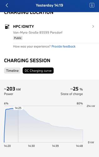

Zum Thema: Bei mir war es mit der 7/24 auch deutlich langsamer, hatte auch die 33-34 Minuten gemessen und nur mit bis zu 190 kW geladen. Als ich dann auf die 11/24 aktualisiert habe, ging die Ladegeschwindigkeit wieder hoch, aber die Anzeige zeigt wenn ich mich recht erinnere nur noch maximal 200 kW an. Bin leider seit der 11/24 kaum Langstrecke gefahren, sodass ich die Ladevorgänge vergleichen könnte. Ich bin aber auch auf der 11/24.40, vielleicht wurde das ja auch nach den ersten 11/24er-Versionen gefixt.

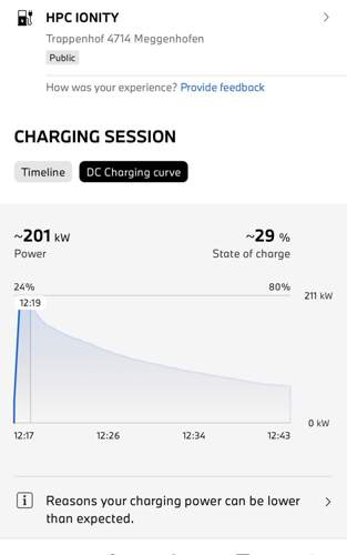

Ich habe zwei Updates hinter mir auf 07/24 sowie 11/24. Nach beiden erreich(t)e ich jeweils noch 206kw. Allerdings hat sich 10-80 gefühlt von 32 auf 34-35min verlängert
07/2024.30 die Ladeleistung war bei mir auch in Ordnung
