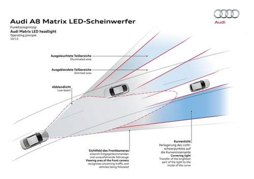

https://...audi-technology-portal.de/.../matrix-led-scheinwerfer
Deutsches Sprach ist schweres Sprach. Oder anders gesagt, auch technische Informationen sollten vor Veröffentlichung sorgfältig redigiert werden. Deswegen vermute ich mal, dass hier der Plural gemeint ist und mindestens zwei Frontkameras zum Gesamtsystem Matrix-LED beitragen. Jetzt wissen wir, dass diese auch noch beheizt sind. Das erklärt natürlich auch den Preis ein wenig mehr.
A8130113-large-download
Interessant. Ich lese aber eine (1) Kamera.
@bmw-fan-59 schrieb am 25. Oktober 2018 um 22:48:10 Uhr:
@Polmaster schrieb am 25. Oktober 2018 um 16:53:17 Uhr:
Welche Kamera?
Das hat mich jetzt auch interessiert.
Zwei Kameras gibt es aber nur in deutschen Fahrzeugen. Bei englischen nur eine. Wenn man jedenfalls dein gepostetes Bild anschaut. 😉 Im englischen ist es Singular "camera".
matrix hat 2 kameras? hab ich was verpasst ... ?
Matrix HD vielleicht? Matrix "4G" jedenfalls nicht..... 😉
Also es ist nur eine Kamera. Das mit den zwei Kameras kam nur auf, da in der von @bmw-fan-59 geposteten Abbildung im deutschen Text "FrontkameraS", also Plural, steht. Der weitere Text ist aber im Singular und im englischen auch.
