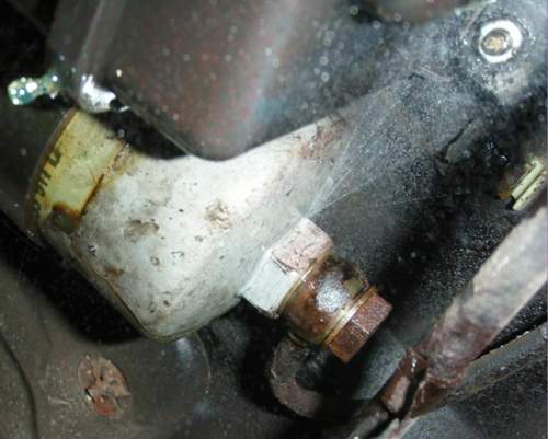

Hatte vor ein paar Tagen von einem Moment auf den anderen einen intensiven Benzingeruch festgestellt, wenn ich an einer Ampel stand, oder den Wagen abgestellt hatte.
Zuerst tippte ich auf übergelaufenens Benzin (voll getankt - hohe Außentemperaturen), aber der Geruch ließ nicht nach.
Da mir das keine Ruhe ließ, habe ich heute mal den Wagenheber bemüht und mir den Bereich des Tanks und der Benzinpumpe angeschaut.
Bingo...die Benzipumpe war in Benzin gebadet.
Ziemlich sauer, weil ich dachte das Teil ist defekt obwohl erst 2 Jahre alt, ließ ich den Motor an und beobachtete den Bereich.
Da konnte ich doch eine wunderschöne Benzinfontäne beobachten, die aus dem Flansch (Bild) des Benzinfilters schoß und den Benzinpumpenbehälter benetzte.
Was wäre passiert wenn ich in die Werkstatt gefahren wäre???

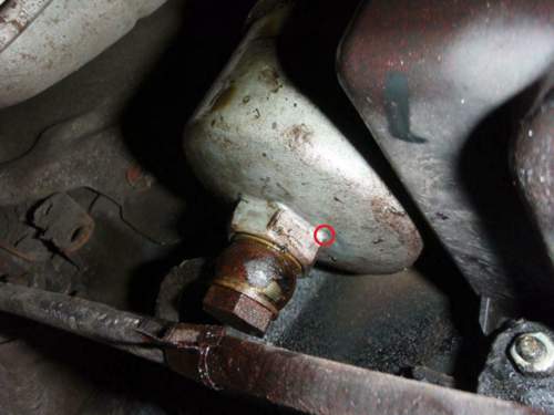

Eine Schraubverbindung (Kombination 17er/22er) war nach 10sec gelöst, aber die gegenüberliegende Seite (19er/Zange) leistete erbitterten Widerstand.
Was ich auch versuchte, die Hohlschraube löste sich nicht.
Daß ich noch 2 Tage danach einen heftigen Muskelkater in den Armen habe, weißt auf die ausdauernden Öffnungsversuche mit großem Krafteinsatz hin.

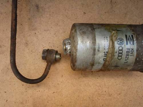

Die Verbindung von kraftvollem Einsatz der Zange + relativ weiches Metall lockerte den Gewindeeinsatz im Benzinfilter, so daß er sich mitdrehte.
Einmal ausgebaut, wurde mit der Zange an einer anderen Stelle gegengehalten - bzw. das Gewinde wieder verklemmt und die Schraube war in ein paar Sekunden geöffnet.
Flugs den neuen Filter (Mahle KL29) eingebaut - natürlich nicht genau hingeschaut da Plastikstopfen auf den Anschlüssen steckten - eine Seite verschraubt und schockiert festgestellt, daß die andere Seite nicht paßt, die Schraube ließ sich einfach ins Gewinde schieben.
Also alles wieder ausgebaut und erkannt, daß auf einer Seite ein ominöser Aufsatz zu finden war.
Haben die mir also einen falschen Filter in die Hand gedrückt?! Obwohl, diesen Aufsatz konnte man abschrauben...

Anbei noch zwei Bildchen...

Hab vergessen zu erwähnen, daß (nur) die "problematische" Schraubverbindung noch mit einer ordentlichen Portion Schraubensicherung (blau) garniert war.
Also ohne eine Hebebühne mit entsprechendem Bewegungsspielraum bestand wohl kaum eine Chance das Teil ohne Probleme zu entfernen?!
