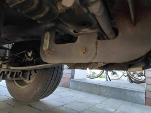

Hallo, ist das hier eine schon befestigte Anhängervorrichtung beim Master? Im Fahrzeugschein ist eine AHK eingetragen, aber ich kann keine Löcher finden, um einen Kugelkopf anzuschrauben? Kann ich die einfach reinbohren....? Danke!
Anhängervorrichtung rechts
Anhängervorrichtung links
30 Antworten
Das sieht sehr danach aus. Es ist scheinbar eine AHK. Es wurde eben nur nicht der Kugelkopf angebaut. Für diesen sollte unterm Stoßfänger eine Platte sein mit 4 Löchern. Da wird der Kugelkopf der eigentlich mit ausgeliefert wird und beim Neufahrzeug im Kofferraum liegt angebaut werden.

Mach mal ein Bild von hinten unten mit Stoßstange drauf . Das wird die Unterkonstruktion für die " Trittbrett Stoßstange " sein .
Also Löcher finde ich da definitiv keine in der Mitte...

Ja, Trittbrett ist oben drauf... da kann man keine Anhängerkupplung dranschrauben?
Kann man hier was erkennen...?
1619431454403
OK, das ist nur die Verstärkung für die Trittstufe.
AHK ist da also nicht.
Und nein, da kann man keine AHK dran schrauben an die Trittstufenverstärkung, unter Umständen muss die sogar abgebaut werden um eine AHK zu montieren.
Diese Trittstufenverstärkung für eine AHK zu nutzen ist nicht Zulässig. Da gibt es keine Gutachten dafür wieviel Stützlast da drauf darf, was für eine Zuglast die aushält usw.

Wie passt denn da dann eine Anhängerkupplung...? Muss die Trittstufe weg? Da sind auch die Parksensoren mit drin...
Nein die AHK hängt dann am Gestell der Trittstufe mit dran bzw umgekehrt . Die beiden ergänzen sich dann .

Es gibt/gab also ein Anhängerkupplungsgestell, wo die Trittstufe mit drauf passt? Wie hast du das denn dann bei dir gelöst? Danke!
Ne den ersten MAster III den ich hatte , hatte schon AHK mit Trittstufe dran . Wie genau das aussah kann ich leider nicht mehr sagen . Ich weis nur noch das ich irgendwie die Trittstufe nicht einzeln abbbekommen habe um die anden neuen Master mit zu übernehmen . Jetzt habe ich nur eine AHK mit Trittstufen Stoßstange ohne Verstärkung .

Ob ich denn die Trittstufe (nur das Plastikteil) an/auf einer Anhängerkupplung befestigen kann? Wie weit steht denn so eine Anhängerkupplungsvorrichtung unter dem Fahrzeug raus? Die Plastikabdeckung scheint ja nur mit vier Schrauben und ein paar Klemmen befestigt zu sein. Oder ist die Trittstufe (die Verstärkung) in meinem Fall auch gleichzeitig die Stossstange? Und kann ich die einfach entfernen? Fragen über Fragen... 😉 Danke!
Die Stoßstange liegt auf der Trittstufen Verstärkung auf . Bei mir ist halt etwas " schwammig " ohne die Verstärkung .

Ok, hatte mich da etwas unverständlich ausgedrückt. Die Plastikstoßstange liegt bei dir auf der Anhängerkupplung auf?
Ne nicht wirklich da ist genug Luft da zwischen . Ist ja auch kein Blech dran wo die Stange aufliegen könnte wie bei der Verstärkung .
