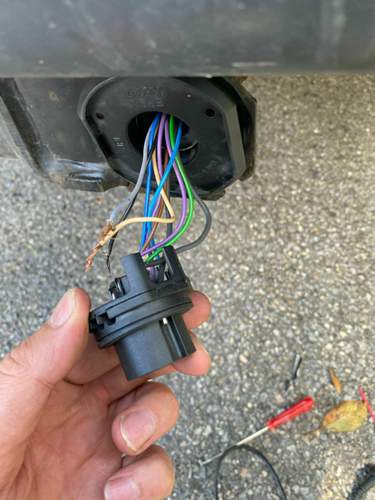

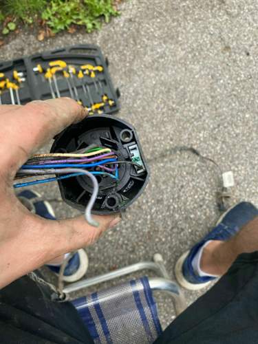

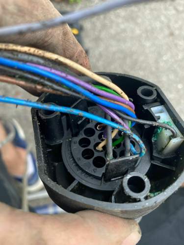

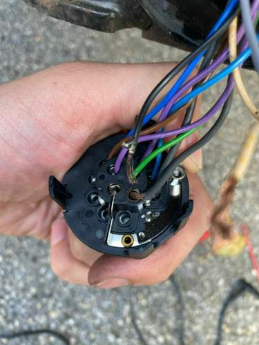

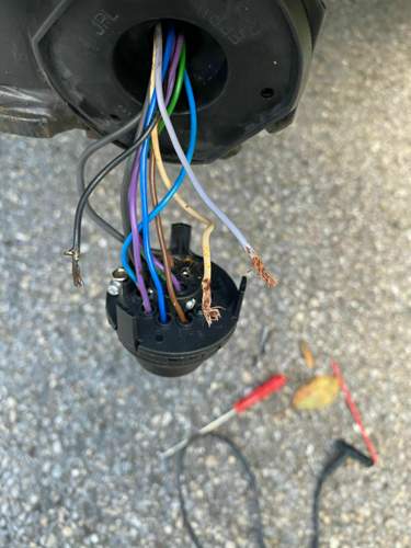

Guten Tag ich hab ein Renault Master 2 und ein Anhänger gekauft beides gebraucht. Die Leuchten an der rechte Seite am Anhänger leuchtet nur ganz schwach bis garnicht. Deswegen wollte ich mir den Stecker am Transporter mal anschauen. Hab den jetzt komplett abgebaut und aufgemacht. Von innen sah es wie auf den Bildern zu sehen nicht so gut aus. Wollte mir einen neuen Stecker kaufen der aber nicht genau der gleiche ist den finde ich nicht. Aber meine eigentliche Frage ist ob jemand weis wozu diese zwei Kabel sein könnten? Die sind an so einem blauen Teil dran ? Weis jemand zufällig was das ist ? Weil ich sonst keine PIN Belegung dafür finde
Das graue Kabel was da hängt ist abgebrochen und gehört in die stark oxidierte steckung

Abschaltkontakt Nebelschlussleuchte. Also die beiden Kabels da an der Seite.
Die NSL darf bei Anhängerbetrieb nur am Anhänger leuchten. Nicht am Fahrzeug. Dafür ist dieser Schalter da drunter. Vorbne in der Dose unterm Deckel wirst Du an der Seite einen kleinen Pin sehen der diesen Schalter bedient.

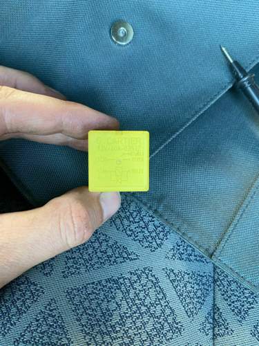

Also ich hab jetzt das Relai gefunden was schaltet wenn man schwarz und grau verbindet. Ich müsste jetzt eigentlich nur umpolen zwei Leitungen. Das wäre dann das selbe wie du beschrieben hast.
Grau hinten ist 86 und schwarz 85. wenn ich jetzt 87a und 87 tausche dann müsste es doch klappen ?!
Gibts es Relais die schon anders geschaltet sind oder muss ich selber umstecken ? Mann kommt schwer dran von hinten
Wenn dur auf die an der 87a angeschlossenen Leitung Spannung gibst, leuchten dann die Nebelleuchten am Auto ? Dann wäre das so richtig wie Du sagst, dann muss 87a einfach auf die 87 umgesteckt werden.
Ein Relais das die 87 und 87a vertauscht hat gibt es so nicht. Das müsste man schon selber irgendwie umfriemeln da diese Klemmen genormt sind. Klemme 87 ist immer der kontakt der auf die 30 gaschaltet wird wenn das Relais eingeschaltet wird, und die 87a ist immer mit der klemme 30 verbunden wenn das Relais ausgeschaltet ist.
@camelffm-2 schrieb am 28. Juli 2021 um 19:31:12 Uhr:
Geht wohl doch nicht wie ich das geplant habe.
87 ist leer also kein Kontakt.
87a ist denke ich mal die Leitung zu dem anderen Relais was dann schaltet um die nsl vom Fahrzeug abzuschalten.
30 ist gelb
85 grau
86 schwarz
Bin denke ich mal auf der richtigen Richtung aber so langsam Schnauze voll 😕
Also ich gehe davon aus das 30 auf plus Leitung für Anhänger und Fahrzeug ist und beim einstecken des Steckers er schaltet und einen anderes Relais die plus Leitung zum Fahrzeug nsl trennt.

Unter dem Lenkrad die Verkleidung lösen und da saß das Relais auf der rechten Seiten wo genau kann ich dir nicht mehr sagen
