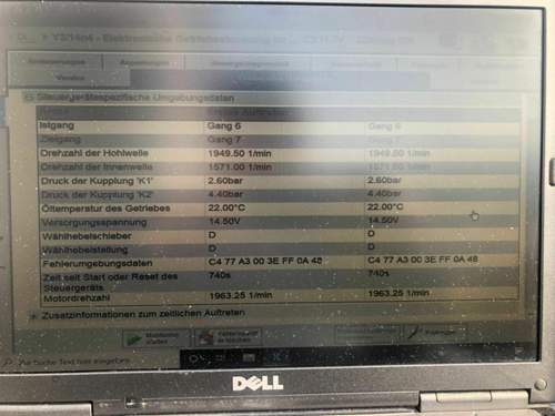

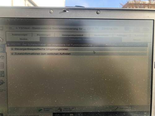

Massives Problem mit 7G DCT Getriebe - Fehlercode 092100 - hat das schonmal jemand gehabt?
Mercedes B-Klasse W246
nach intensiver Recherche hier über die Suchfunktion und in den FAQ konnte ich zu meinem Problem nichts finden, deshalb frage ich euch und bitte um Hife:
Ich bin Erstbesitzerin eines B180 246 7G DCT mit Automatikgetriebe, EZ 11/2013, 90.000km gelaufen. Das Auto wurde in Berlin am Salzufer gekauft, zunächst im Leasing, dann Finanzierung und vor 3 Monaten habe ich es MB dann abgekauft. Ich habe lange überlegt, da wir eine Rücknahme-Option drin hatten, ob ich es lieber zurückgeben soll. Da ich es aber wirklich gerne fahre und bisher (toi, toi, toi) nie Probleme damit hatte, habe ich mich dafür entschieden, es zu behalten - was offenbar ein Fehler war.
Vor drei Wochen hatte ich zum ersten Mal das Problem, dass der Wagen auf der Schnellstraße beim Beschleunigen und damit verbundenem Hochschalten vom 6. in den 7. Gang plötzlich in den Notlauf ging mit der Meldung im Display: "Rückwärts fahren nicht möglich - Werkstatt aufsuchen". Er schaltete dann nur noch bis in den 4. Gang hoch, später blieb er dann sogar nur noch im 2. Gang. Wenn man das Auto abstellt und es 15 Minuten stehen lässt, ist der Fehler weg und es lässt sich wieder fahren - bis zur nächsten Beschleunigung. Diese Info habe ich vor 3 Wochen auch hier im Forum gelesen und dass der Fehler bei den meisten dann nie wieder aufgetreten ist. Bei mir leider nicht, er kam fortan bei jedem Versuch, zu beschleunigen - insgesamt seit dem ersten Mal gestern zum 5. Mal. Ich hab den Fehler dann auslesen lassen und der Fehlercode heißt: "092100 - Der Schaltschieber der Innenwelle hat Funktionsstörung", bei MB habe ich erstmal nicht angerufen, weil ich da leider schlechte Erfahrungen gemacht habe.
Alle Inspektionen wurden bis 2019 bei MB gemacht, danach lückenlos dann in einer freien Werkstatt und Potokoll im System hinterlegt. Die freie Werkstatt hat auf Anfrage abgewunken bei diesem Getriebe und mich an einen Spezialisten verwiesen. Da war ich heute, er hat eine Diagnose gemacht (Probefahrt, Ölprobe). Sein Fazit: Öl sieht gut aus, aber es sind viele Spähne im Getriebe, was auf einen Abrieb hindeutet. Er könnte es general überholen, da wäre er aber bei 5000€ und an manche Ersatzteile kommt er gar nicht ran, wie er sagte, weil die nur über MB vertrieben werden.... Sein Tipp: Bei MB einen Kulanzantrag stellen.
Ich bin grad echt verzweifelt! Hat jemand von euch das schon mal gehabt? Welche Erfahrungen gibt es mit Kulanzanträgen? Der Wagen wurde mir ja ohne nochmaliges Anschauen durch MB verkauft, der Preis stand schon 2017 fest beim Beginn der Finanzierung. Ich habe auch wirklich ds Gefühl, dass niemand sich auskennt mit diesem Getriebe, da es bisher offenbar völlig ohne Macken gelaufen ist.
Sollte mein Auto nun ausgerechnet das erste sein, das diesen Fehler zeigt? Aber ich sehe das echt nicht ein, das zu akzeptieren bei 90.000km - das ist ein Mercedes und kein Hiundai.
Was würdet ihr mir raten/empfehlen? Welche Schritte soll ich gehen? ich brauche da Auto natürlich auch und kann nicht ewig drauf verzichten....
Vielen Dank im Voraus für eure Hilfe!
Fehlermeldung
Fehlerprotokoll

Jetzt mal ganz ab von Kulanz und Wartung.
Der Fehler ist ja mal sehr eindeutig welches Bauteil er meldet. Aber die interessante Frage ist ja, wie wird der Fehler erkannt wird und wie er entsteht.
Ich würde dabei auch erstmal die Ursache in der entsprechenden Elektronik suchen, also dem Sensor, Steuergerät, Steckern oder in der Ansteuerung des schaltschiebers (stellmotor).
Nur weil das Bauteil im Getriebe ein Problem hat, muss die Ursache ja nicht das Bauteil im Getriebe sein.
Bei der Laufleistung und dem Wohnort tippe ich mal auf viel Stadtverkehr und entsprechend vielen schaltvorgängen. Da halte ich eine gewisse Abnutzung für normal (wegen dem Materialabtrag im Öl).
Letztendlich kann es aber natürlich sein dass man das Getriebe ausbauen und öffnen muss um zu sehen wie Schieber, Welle und Zahnräder aussehen - das sind viele Stunden teurer Arbeitslohn.

Ja eben, einmal auseinandergebaut werden muss es wohl, da kommen wir nicht drum herum. Aber hast du das Foto vom Öl mit den Spähnen gesehen? Das spricht leider für Abrieb eines mechanischen Teils - das beunruhigt mich und das hat auch den Getriebe-Spezialisten dazu gebracht, die Finger davon zu lassen und Abstand zu nehmen, da er wohl nicht an alle Ersatzteile rankommt. Ich werde also so oder so offenbar an MB nicht vorbei kommen, fürchte ich.
Ich hab leider keine Ahnung von Getrieben und bin den Aussagen der Techniker ausgeliefert. Wobei ich es erstmal als positiv werte, dass der Getriebe-Spezialist eben nicht gesagt hat: „Für 5000€ repariere ich dir das“ oder wir machen erstmal eine Spülung“, sondern so ehrlich war, mir zu sagen, dass das nicht so einfach wird, die wahre Ursache für diese Fehlermeldung zu finden.
