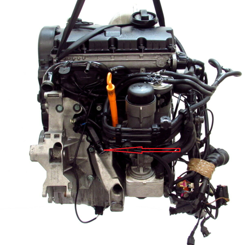

Nachdem ich auch den zweiten/hinteren Teil des Unterbodenschutzes entfernt hatte fiel mir auf,
dass die Flüssigkeit irgendwo mittig heruntertropfte und nach vorne hin ablief. Leider konnte
Ich den Ursprung nicht ganz finden oder vlt doch?

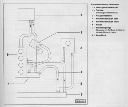

Weiß jemand was das für ein Bauteil ist? Es wird über eine Metallleitung versorgt(siehe Bild 2)
Bauteil
Zuleitung

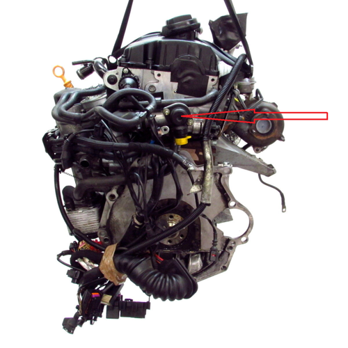

Wo sitzt denn dieser? Hat denn jemand eine Idee bezüglich des
Bauteils auf dem ersten Bild, was dich da ganz rosa gefärbt hat?
Laut dieser Zeichnung befinden sich zwei Flansche am Block. Einer seitlich und der andere im hinteren Teil. An den letzteren heran zu kommen sollte bissel problematisch werden.
Kühlsystem Diesel

Das sieht aus wie ein Teil des Schaltgestänges.

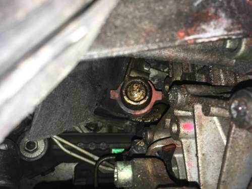

Dein Problem liegt sicher -wie schon angesprochen- an einem defekten Kühlwasserflansch. Man sieht die Leckstelle nicht, aber das ganze Getriebe ist versifft. Eine schöne Arbeit ist das nicht, habe gestern meinen auch (zum 2. Mal) erneuert.
@Mischkolino schrieb am 1. Juli 2019 um 20:42:14 Uhr:

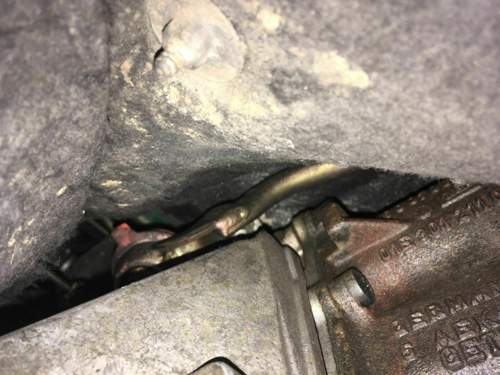

Wo sitzt dieser denn bzw wie komme ich da ran?
EDIT:
Ich hoffe es ist nicht der auf Bild 1. Auf Bild 2 ist noch einer.
Flansch
Flansch2

Es könnte auch "nur" ein Schlauch gebrochen sein oder ein Dichtring z.B. vom Temperatursensor ist undicht. Die Leckortung gestaltet sich meist sehr aufwändig.
