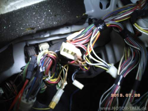

bisher habe ich meinen Wissensdurst mit Hilfe der Suchfunktion fast immer stillen können, aber jetzt habe ich einmal eine Frage, auf die ich keine Antwort gefunden habe:
Im Schaltplan (wohl original VW, aber aus einem 'Bastelbuch'😉 gibt es einen "Massepunkt im Leitungsstrang Armaturenbrett" und einen "Massepunkt im Leitungsstrang Kombiinstrument", bezeichnet mit den Nummeren 80 und 81 wenn ich mich recht erinnere. Der erstere scheint bei mir nicht mehr so zu sein wie er soll, denn z.B. im Anzünder ist keine Masse.
Wo liegen nun diese ominösen Massepunkte genau und wie sehen sie aus?
(Klar, im Leitungsstrang Armaturenbrett, das konnte ich mir denken, aber wie finde ich sie?)
Kann mir jemand sagen, was ich an welcher Stelle aufmachen muss, um ihn zu erreichen?
Hat vielleicht jemand ein Foto?

Fahrerseitig, links also. Oberhalb rechts vom Haubenöffner, grob gesagt. Der Schrotti hat die (verbliebene) Rohkarosse schon abgeholt, sonst hätt ich Dir `n Foto machen können.
MFG
Hast aber Glück daß ich mit Polos "nicht so knapp dran" bin und Manuel neulich aus i-einem Grund die Arma-tafel abgemacht hat, brauchte ich nur `n paar Kabelbinder cutten.
Der 4 polige Stecker mit den 3 freien Plätzen ist es (sind alle 4 gebrückt, rückseitig nur 1 etwas dickeres Braunes) Hoffe das Hilft
Viel Spaß bei der Fummelei am Kompletten 😁

am einfachsten zu erreichen is ja die Masseschraube direkt zwischen den Relais und den Pedalen im Innenraum ...
nach langer Zeit ganz vielen Dank für die Tipps. Ich bin zwischendurch lange nicht zum Basteln gekommen, weil ich beruflich so eingespannt war. Aber der Polo lebt noch und nun habe ich es wieder versucht, und dank dieser Hinweise gefunden, alles funktioniert wieder. Da war ein Draht abgebrochen von der Schraube.
Es ging darum, dass im originalen Anzünder zwar Spannung vorhanden war, aber eben kein Massekontakt. Die wird ihm über eine Extra-Leitung zugeführt, da er ja ansonsten nur in Kunststoff sitzt, der nicht leitet.
Also noch mal danke!
