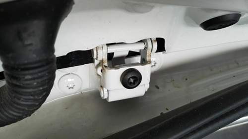

Masseband Heckklappe defekt :(
BMW 2er F46 (Gran Tourer)

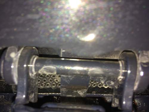

Heute entdeckt und verwundert, wie das geht, das is doch Murks ...
Fahrerseite oben am Scharnier... na das wird mal beim Freundliche vorgeführt.

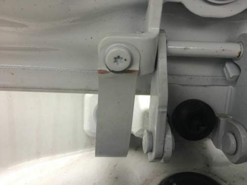

2 cm neben dem linken Scharnier der Heckklappe. ....
Gruß Jerry

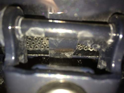

Nö ist direkt im Scharnier integriert. Schaut ok aus.
Mein Masseband schaut auch nicht mehr so fit aus. BJ 03/16
Img-7428
So sieht meins auch aus:-)
Aber das ist eigentlich so lang das man nochmal ein
neues Loch machen kann.

Bei mir ist es nicht integriert und sitzt links neben dem Scharnier. ....
Gruß Jerry
Ganz einfach: Damit der Strom nicht über das bewegliche Scharnier, sondern über das Masseband zur Karosse geleitet wird. Fließender Strom auf sich berührenden / beweglichen Teilen ist nicht gut für die Oberflächen.

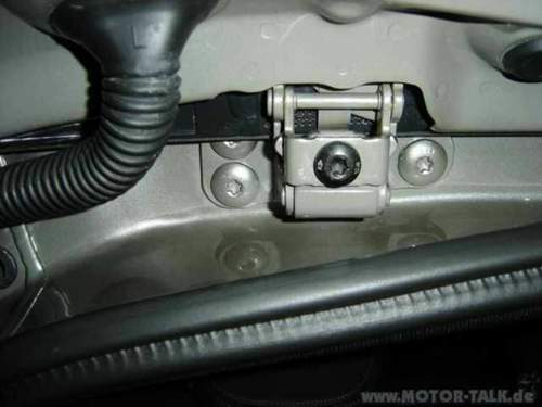

bei einem Jedem sieht der Bereich des Massebandes etwas anders aus, nach einem Jahr noch alles OK.
K640-dsc03284
K640-dsc03285

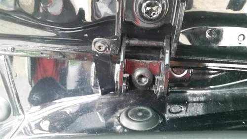

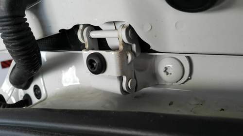

Bei mir ist es original unlackiert bzw. zumindest nicht in Wagenfarbe. 😕
Meiner ist von 10/16, da sieht das anders aus.
Scheint ja vornehmlich der GT betroffen zu sein, andere Konstruktion. Der normale Rückstrom fließt da jedenfalls nicht, sonst hätte ja " AudiRS2 " geschrieben das hinten nichts mehr geht.

Nachdem die Heckklappe beweglich gelagert ist, ist Sie eben nicht "Elektrisch fest" verbunden - ähnlich einem Schaltschrank, bei dem auch die Türen über flexible Erdungsleitungen nochmals geerdet sein müssen.
Das Masseband ist nach meiner Beobachtung direkt hinter dem linken Scharnier versteckt, ist aber eher als Massebändchen zu bezeichnen ;-)
Ich gehe davon aus, dass das Messeband (übrigens ist auch unseres gebrochen...) Sicherheits- und nicht Schaltfunktionen dient. Sprich, nicht den Rückleiter für el. Verbraucher darstellt, sondern allfällige Ströme aufnimmt, die im Fehlerfall fliessen (z.B. Berühren von spannungsführenden Teile mit der Heckklappe, was einen Unfall darstellen würde evtl. auch beim Blitzschlag wichtig, dass die Heckklappe wirklich in den Faradayscher Käfig integriert ist oder wenn ein Fehler in der el. Anlage der Heckklappe entsteht und dann die Sicherung schmilzt).
Wie weiter oben erwähnt, führt das Fliessen von el. Strom über Bauteile, die nicht dafür vorgesehen sind, zu deren Beschädigung bzw. Zerstörung. Dazu braucht es allerdings schon grössere Ströme.
