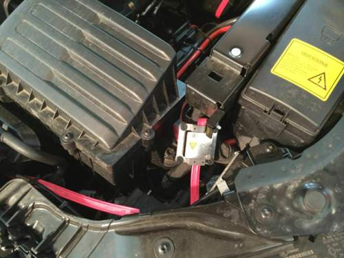

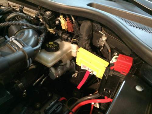

Ich habe mir damals vor der Auslieferung die Marderabwehranlage von Audi direkt einbauen lassen. Zu dem Zeitpunkt hat das 280€ inkl. Einbau gekostet.
Img-4411
Img-4412
Img-4413
+2

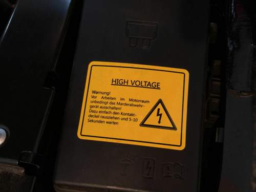

am 12. Mai 2016 um 10:31
@Jesuslatsche schrieb am 12. Mai 2016 um 10:25:27 Uhr:
Ich habe mir damals vor der Auslieferung die Marderabwehranlage von Audi direkt einbauen lassen...
Genau diese Anlage ist jetzt bei mir im SQ5 verbaut, eine Kombi aus Stromschlag und
Ultraschall Tönen.
Nun hoffe ich das es etwas nützt und an der Front Ruhe einkehrt.

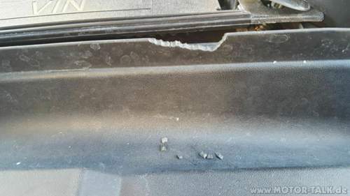

ich habe heute mal Öl- und Kühlmittelstand prüfen wollen und dabei etwas entdeckt.
Auf der Beifahrerseite zwischen dem Hebelwerk für die Motorhaube und der Abdeckung der Fahrgestellnummer hat anscheinend irgendein Nagetier an der Plastikleiste geknabbert!
Da lagen hunderte kleine abgeknabberte Gummistücke, ein paar sieht man noch auf dem Bild.
Ich hatte noch nie ein Nagetier im Motorraum, und für einen Marder scheint mir in der Ecke bei geschlossener Motorhaube zu wenig Platz zu sein.
Evtl. eine Maus?
Weder weitere angeknabberte Stellen noch den Verursacher selbst habe ich entdecken können.
Wie kann ich sicher gehen dass das Viech weg ist?
Würdet Ihr das Plastikteil erneuern?
