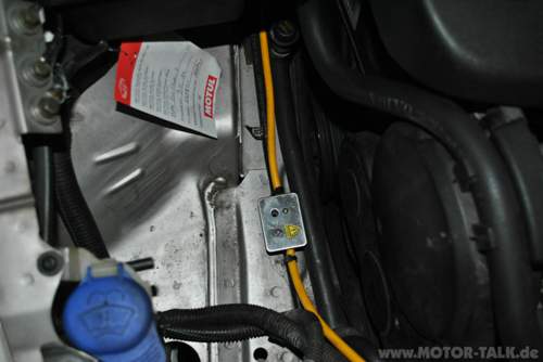

Servus
Wir als automobile Wandervögel sind öfters in ländlichen Regionen unterwegs und hatten schon mehrmals Marderbesuch.
Das Kabel von der Lambdasonde unterm Auto hat aber Wiederstand geleistet.
Seit wir den elektrischen Marderschocker an Bord haben, konnte ich im letzten wie im jetzigen Auto keine Beißspuren feststellen.
Das Ding kostete im Boschdienst ca. 200 Euro, ist aber sicher billiger als ein neuer Kabelbaum.
Die kleinen Plättchen teilen Stromstöße aus, wenn man sie berührt. Es gibt einen Gumminupsie, der den Kontakt unterbricht, wenn die Haube geöffnet ist.
Byeeee
Lars
