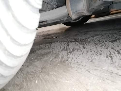

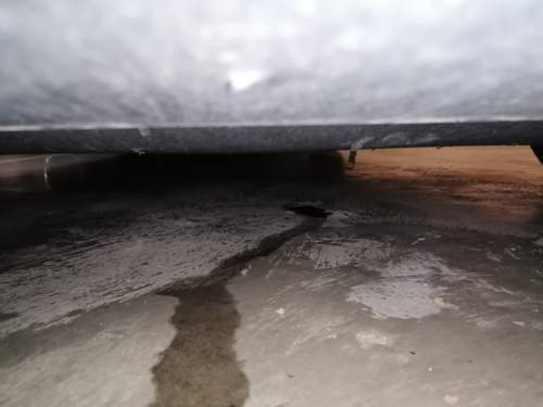

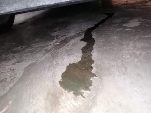

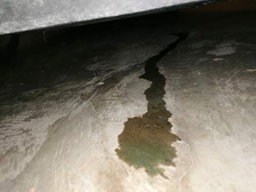

Habe plötzlich heute eine Pfütze unter dem Auto von einer grünlich/bläulichen Flüssigkeit (leicht ölig/wässrig) unter dem Auto - vom Gefühl her ziemlich in Mitte vom Motorraum - siehe Bilder!
Was kann das denn sein?

Bin nicht sicher ob die Farbwiedergabe auf meinem PC die Bilder korrekt wiedergibt,
und ich weiß nicht welche Farben heute bei den div. Flüssigkeiten verwendet wird.
Früher war Frostschutz grün, Bremsflüssigkeit blau und Hydrauliköl für Lenkung meist rot.
Wird wohl Kühlwasser oder ein Hydraulikoel ( Lenkung / Bremse ) sein.
Entspricht die Farbe dem Kühlwasser im Ausgleichsbehälter ?
Wenn nicht vermute ich Bremsflüssigkeit.
Aber bei der Menge sollten sich Spuren im Motorraum finden lassen.
Mir kommt vor, dass es die Farbe von der Kühlflüssigkeit ist... Ist Bremsflüssigkeit nicht eher weiter hinten zu finden?!
Denke kann auch Flüssigkeit von der Klimaanlage sein von der Farbe kommt es hin
Sowohl die Farbe von Bremsflüssigkeit, als auch Kühlmittel sollte sich ja leicht mit einem Blick in den Ausgleichsbehälter rausfinden lassen.
Beide Flüssigkeiten sind Glykolverbindungen, sprich auch das ölige/wässrige trifft auf beide zu.
Hast du mal dran gerochen?
Kühlmittel sollte eher süßlich riechen, Bremsflüssigkeit nicht.
Ansonsten könnte man evtl die Flüssigkeit auf ein lackiertes Teil geben, die Bremsflüssigkeit lässt den Lack “aufquellen”, was Kühlmittel nicht macht.
Oder evtl. über die hygroskopische Eigenschaft von Bremsflüssigkeit rangehen, da würde mir aber grade nichts einfallen, was fix geht.
Hydrauliköle könntest du ausschließen, wenn sich die Flüssigkeit gar nicht mit Wasser mischen lässt (zb Servoöl. Bremsflüssigkeit ist zwar auch ölartig, aber hygroskopisch, zieht Wasser also an)
Allenfalls würde ich schauen, ob du irgendwo die Austrittsstelle lokalisieren kannst, auch beobachten ob weitere Flecken entstehen würde gehen. Im Zweifelsfall könntest du den Kühlkreislauf mal auf Undichtigkeiten prüfen (abdrücken).
Son Frostschutz-Wischwasser kannst du ausschließen? Die haben ja oft auch eine ähnliche Farbe (ist aber nicht ölig)
Bei mir war’s damals Wischwasser. Der Schlauch der SWR war undicht, ca. 20 cm vor der Düse. Da Wasser lief innen bis zur Motorabdeckung und dann an der bis zur tiefsten Stelle und ist dann runtergetropft. Mit viel Frostschutz sieht das Wisch-Wasser ähnlich aus.
Von der Farbe her würde ich auch auf Wischwasser tippen - sollte sich aber am Geruch gut feststellen lassen. Kürzlich aufgefüllt oder viel Ge-wisch-wascht?
Mein V70 hat unter dem Motor diverse Abdeckungen, die dazu führen dass Flüssigkeiten ggf. wo anz anders am Boden ankommen als Sie oben austreten.

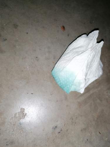

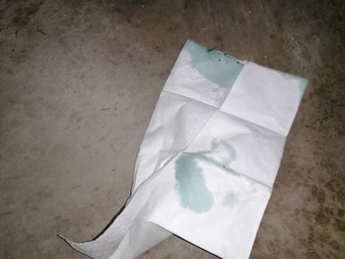

Ich habe jetzt mal die Kühlflüssigkeit auf eine Küchenrolle getropft und von der Farbe her kommt es schon hin - das andere am Boden hat aber etwas chemischer gerochen ... könnte auch Wischwasser sein aber zu 100% kann ich das nicht bestätigen!
Läuft bei so einem Leck das komplette Wischwasser aus?!
Also vielleicht sehe ich das ja wieder zu einfach, aber ist es das nicht eigentlich? Bei der Menge sollte man bei der Bremsflüssigkeit sehen, das da was massiv fehlt. Auch bei Kühlflüssigkeit sollte da nach kurzem Motorlauf ne Meldung kommen, oder es ist eben zu sehen. Waschflüssigkeit riecht doch recht deutlich, zumindest wenn Frostschutz frisch drin ist. Wenn nicht...dann wäre es ja bei den jetzigen Temperaturen, fast ne Ursache, oder? Man könnte auch einfach mal Wischwasser einfüllen und schauen, ob da was läuft, oder?

Die Lage nach den Bildern zu beurteilen, ist sinnlos, da die Plärre irgendwo in der Abdeckung zusammenläuft und durch irgendein Loch tropft.
Sinnvoll wäre jetzt gewesen, die Abdeckung mal wegzulassen und dann zu schauen, wenn mal wieder was tropfen sollte.
