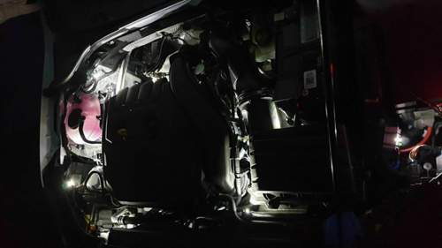

Servus in die Runde! Das Thema Marderschreck hat mich auch Zeitlang beschäftigt. Da ich aber kein Ultraschall gepiepse oder spannungsplättchen haben wollte, hab ich mich für eine etwas unkonventionelle Art entschieden: nur visuelle Abschreckung durch 6 LED Blitzmodule. Steuereinheit lässt diese simultan per Zufallsgenerator in unterschiedlichen Zeitabständen unterschiedlich lang & oft aufblitzen. Die Module und Steuereinheit sind komplett fest vergossen und laut Hersteller wasserdicht, machen auch guten Eindruck. Remote Anschluss ist nicht notwendig, da die Elektronik nur im Bereich von 11,3-knapp 14v (habs in meinem Fall mit labornetzteil gemessen) arbeitet.
Ob das wirklich hilft, wird sich noch zeigen. Wenn nicht, dann haben die Tierchen zumindest ein Disco Ambiente beim nächtlichen chillen in der motorraum-lounge 😁

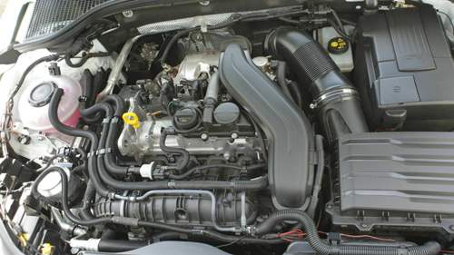

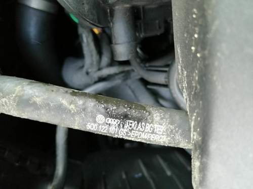

So, nachdem ich trotz der lichtschow Spuren des Maders im Motorraum entdeckt habe (inkl. einen kleinen biss-versuch), musste ich mir was neues einfallen lassen. Hab mir in verschiedenen Größen mit längstschnitt wellenrohre besorgt und mal alles soweit überzogen, wo ich ranhekommen bin
Das wird er doch auch durchknabbern
Laut vielen Berichten ist es recht wirksam, da das Rohr für ihn zu hart ist und die struktur unangenehm. Diese darf er ruhig annagen, dafür bleiben die Leitungen heile.

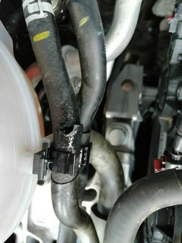

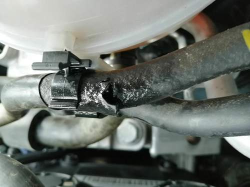

Unseren RS hat es nun auch erwischt. Wurde gestern in die Werkstatt geschleppt.
Nach der Fahrt durch die Waschstraße viel uns auf, dass das Fahrzeug nach Benzin riecht. Motorhaube aufgemacht und das ganze Ausmaß der Zerstörungswut begutachtet. Benzinleitung offen, Kühlerschlauch angebissen (leckte leicht). Als die Pannenhilfe eintraf meinte der netter Herr vom ADAC auch nur "ok, den starten wir lieber nicht mehr".
Tierschützer bitte nicht weiterlesen...
...wenn ich ihn erwische, schleife ich ihm die Zähne rund...
Demnächst gehen wir zum Angriff über. Es wird nun ein Marderabwehrgerät verbaut (Ultraschall und Hochspannungsplättchen).
