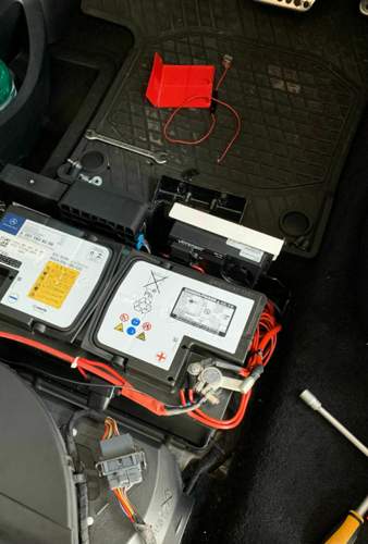

Der Ladebooster, hat unter dem Fahrersitz definitiv keinen Platz. Steht alles oben. Anschlüsse sind alle am Trennrelais vorhanden und müssen dann natürlich verlängert werden. Platz ist unter den Schubladen in der Küchenzeile.
VG,
Genau das ist das Problem. Keine Schubladen, keine Küche. Es geht um den Marco Polo Horizon. Hab vorhin mal die seitliche Verkleidung des Beifahrersitz abgemacht und mir die Platzverhältnisse angesehen. Es wäre schon verdaaaaaamt eng. Aber rein von den Maßen könnte das votronic mit den 6 cm Höhe reinpassen. Gibts niemanden, der das schon gemacht hat ? LG
Also beim Horizon müsste es gehen. Beim Marco Polo sind dort noch einige Sicherungen verbaut, die den Platz komplett zusperren. Aber so müsste es gehen:

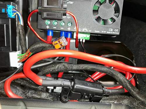

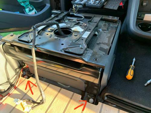

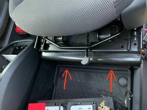

Ich habe den Ladebooster 1212-30 vor 3 Wochen bei mir unter dem Fahrersitz verbaut.. (Fahrersitz raus und das Trennrelais an der gleichen Stelle durch den Ladebooster ersetzt). Das Kabel das als „D+“ oder halt Steuersignal dienen soll ist das Schwarz-Orange Kabel das von dem Stecker des Trennrelais kommt. Ich musste lediglich zu den Bauteilen, Sicherungen usw. 1m 16mm2 Kupferleitung dazubestellten, damit ich die Sicherungen mit ausreichend Restkabellänge verbinden konnte.
Die Bilder kann ich dir dann auch noch senden.

So hier mal die ersten paar Bilder

Hier die anderen paar Bilder.
Signalkabel per WAGO-Klemme und 3A Sicherung verbunden. Zu beachten ist auch das abgesaegte Plastikteil im Hintergrund, damit der Ladebooster Platz hat..jpg
Ladebooster mit Klettband am Kunststoffwinkel befestigt und diesen Tesa Powerbond festgeklebt..jpg

Ich werde mal sehen, ob ich das Teil an die Seite bekomme. Da ist s bei mir im MPH noch frei bis auf die Minus Klemme. Und ich hätte n schnellen Blick auf die LED leuchten Funktion des boosters.
Ich schick dann auch mal Bilder
Gerne! Ich habe halt an der Seite keinen Platz wegen dem Shunt usw. Ich habe das mit der LED Funktion so gelöst: auf dem Sitzkasten ist ein längliches Stück Klebefließ über der Batterie aufgeklebt wovon ich in der Nähe des Ladeboosters einen kleinen Abschnitt rausgeschnitten habe. So kann ich jetzt auch die LEDs betrachten.
