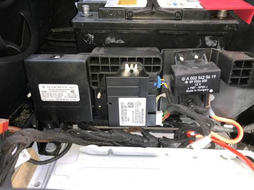

Liebe Gemeinde,
seit einiger Zeit stiller Mitleser habe ich nun heute auch eine Frage - in Vorbereitung auf meinen bestellten V250kompact 4matic mit (u.a.) der Zusatzbatterie unter dem Fahrersitz. Aus dem Forum habe ich erfahren, daß sich das zugehörige Trennrelais ebenfalls im Fahrersitzkasten befindet und es sich also um ein A0025425619 handelt. Jetzt kommt's: Wer kann mir sagen, was das für ein Stecker an der Ansteuerseite ist (sozusagen der D+-Eingang)...? Siehe Foto, rot eingekreist. Hintergrund: Ich möchte einen Ladebooster VCC 1212-30 einbauen, dazu also dann den Stecker vom Trennrelais abziehen und mit einem passenden Gegenstück ordentlich an den Booster verkabeln. Als Notlösung könnte ich natürlich auch den Kabelbaum auftrennen und entsprechend abzweigen, das würde ich aber gern in der Garantiezeit vermeiden...
Die Schaltungstechnik incl. Hochstromseite ist nicht das Problem, ich komme aus der Elektronikentwicklung und weiß mit Strom, Spannung, Hochfrequenz und sämtlichen Bauelementen umzugehen... :-)
Danke für jeden Hinweis!

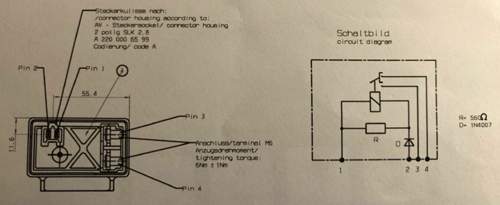

falls euch das Schaltbild und die technischen Daten zum Batterietrennrelais E36 weiterhelfen, dann habt ihr sie hier im Anhang.

@CReeve schrieb am 12. April 2020 um 17:50:42 Uhr:
Hallo Zusammen und frohe Ostern :-)
ich wollte einfach meine Optimierung hinsichtlich Ladebooster hier in der Gruppe teilen.
Habe den Ladebooster mit kleineren Anpassungen unter den Fahrersitz bekommen.
Habe das Trennrelais entfernt und die Aufnahme hierfür herausgesägt, dann einen Aluwinkel angebracht und mit Klett versehen. Ich kann nun bei Bedarf mit wenig Aufwand die Batterie ausbauen, den Ladebooster via Klett entfernen um das Displaykabel nachträglich zu installieren, die Sicherung wechseln, ...
Der Vorteil dieser Lösung - ich konnte die bestehenden Leitungen übernehmen und musste nichts kürzen :-)
Den Lüfter vom Ladebooster hört man nicht und bislang konnte ich hinsichtlich Temperatur und Leistungseinschränkungen bedingt durch den Bauraum nichts auffälliges feststellen.
Hinweis: Es müssen beide Batterien abgeklemmt werden bevor man den Leitungen vom Fahrersitz abzieht - sonst gibt es Fehlereinträge im Steuergerät die die Werkstatt oder via OBD Diagnosegerät selbst zurückgesetzt werden muss.

Dein Ladebooster übernimmt die Funktion vom Trennrelais und daher solltest du gemäß der Einbauanleitung/Schaltplan aufbauen. Hast du die zwei roten Plus-Leitungen evtl. vertauscht und ist dies der Grund für dein Problem mit dem Westfalia Display?
Sicherungen dienen der Sicherheit!
Das zweite Kabel (das dickere der beiden) vom Trennrelais isolierst du und Gut ist.
