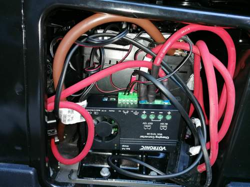

Kurzer Nachtrag zum Thema Ladebooster von votronic:
Ich habe ihn gestern eingebaut. Platzieren konnte ich ihn wie geplant seitlich neben der Bordbatterie, also direkt hinter der Plastik Klappe. Das Relais flog raus. Erst wollte ich den Sitzkasten rausbauen, um mehr Platz zu haben. Ich habs am Ende alles so eingebaut, ohne den Sitzkasten zu entfernen. Ging mit langen und flexiblen 16qmm Kabeln relativ gut.
Bislang bin ich nur kurze Strecke gefahren. Die Start Stopp Funktion bleibt aus.....
Das gehört wohl so oder?!?!?!
LG
hast du Bilder gemacht?
Ist Bordbatterie bei dir die Aufbaubatterie unter dem Fahrersitz:
Bordbatterie = Zusatzbatterie unter dem Fahrersitz.
An die Profis : geht Start Stop ab einer gewissen Ladung wieder an oder bleibt die Funktion dauerhaft aus?
