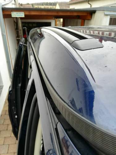

So, das Paket mit den Haltern von Fiamma (887) kam doch schon an.
Habe es dann trotz schlechtem Wetter mal probiert. Dabei habe ich festgestellt, dass das Dach auf dem vorderen Haltern aufsitzt und dann nur noch mit Spannung vorne zu befestigen wäre. D.h. entweder ist vorne zu hoch (dann schließt es vorne nicht richtig) oder es entsteht eine Spannung im Dach - was ich natürlich nicht will.
Da ich mir nicht vorstellen kann dass der Moby Camper Halter besser passen würde ist die Frage ob hier am Dach unter dem Dichtgummi etwas nachgearbeitet wurde oder ob mein Dach hier besonders knappe Maße hat? Anbei die Bilder.
Habe den Halter auch mal nur aufgelegt, um zu sehen wie es aussieht wenn ich den Halter etwas nach unten verbiegen würde. Das brachte aber kaum Besserung.
Wäre schön wenn hier jemand einen Tipp oder eine Info hätte.
Z.B. Dach bearbeitet / Halter stark nachgebogen. Vorne istunter dem Halter noch etwas Luft wenn er verschraubt ist.
Ist die Gummileiste am Dach eigentlich verklebt oder nur drüber gesteckt?
