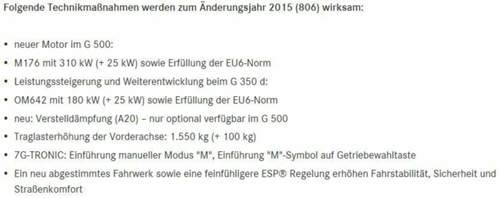

@Balmer Euro 6 kam nicht zum Modelljahr 2015 trotz des Artikels. Ich bekam nämlich Oktober 2014 den G350 BT und war enttäuscht, dass der kein Euro 6 hatte, obwohl es im obigen Artikel steht. MB stellte mir dar, dass dieser Motor nicht auf Euro 6 umgestellt werden kann. Dies erfolgte dann im Herbst 2015 mit dem G350d.
"Normale" G gab es erst wieder ab September 2015. Die hatten Euro 6 und die M-Taste und das Differential war auch im High Range schaltbar.
Änderungsjahr und Modelljahr ist ein Unterschied. Warum die Änderung am Motor und Abgaseinstufung trotz Ankündigung 2015 nicht vollzogen wurde ist nicht klar. Da ist in den Unterlagen nicht dazu hinterlegt.
2014 gab es noch keinen EU6 im G, meiner ist 01/2015 gebaut worden und ist ein EU5 mit 211 PS.
@MPS12 schrieb am 19. Juli 2017 um 18:47:35 Uhr:
Das ist das wass ich gefunden habe:
Bei MJ2014 (ab Produktion Herbst 2013) fiel "M" raus und wurde ab MJ 2015 wieder eingeführt...
Passt das zu euren Produktionsdaten?
MPS12
FYI:
Meiner ist laut Datenkarte Modelljahr 2014 (Werksauslieferung 7/2014) und hat das "M" für manuell.
Wie soll ich das jetzt verstehen? Oder liegt das am verbauten Sportpaket?
Grüße 😎 😎
