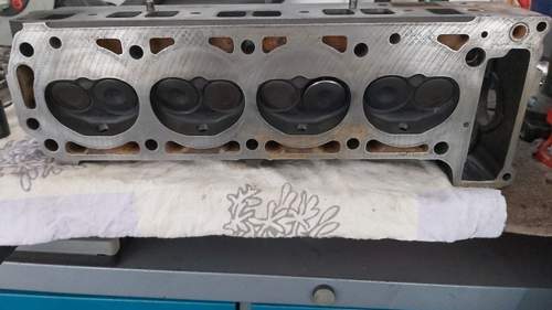

Guten Morgen
Hier ein Foto vom sauberen Kopf
Img-20230928-wa0001
Danke! Ist der jettz schon geplant, oder hast du den so saubergeschliffen? Sieht auf jeden Fall prima aus, wenn du mich fragst.
Hast du eigentlich schon Dehnschrauben (Inbus) oder noch die alten Zylinderkopfschrauben (Vielzahn)?
Hi Habe ihn selbst geschliffen und sauber gemacht. Die Schrauben habe ich mir neu gekauft
Bei der Montage: Dichtflächen gut entfetten, Gewindebohrungen leer machen, an den beiden Trennfugen zum Aggregateträger (ugs. Steuergehäuse) etwas Dichtmasse oder Motorsilikon auftragen und den runden Gummiring im Wasserkanal nicht vergessen.
Aber was erzähle ich dir da, vielleicht bis du ja KFZ-Meister und arbeitest bei Opel 🙂
Mfg
Hi danke schön für das Kompliment, aber ich bin Hobbyschrauber, und hatte 1986 schon einen Manta B
Habe schon alles ausgeblasen, und alles sauber gemacht. Morgen montiere ich denn Kopf drauf, und alles wieder zusammen bauen.

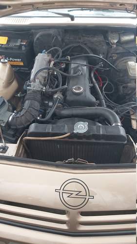

So mein Manta ist jetzt wieder fertig,läuft sauber und ruhig.
Mußte aber noch mal das Thermostat Gehäuse ab bauen, da es undicht war. Denn test Lauf mache ich die Tage,da mir eine Schlauchschelle fehlt. Hier ein Bilder vom Motor
Mfg Jörg

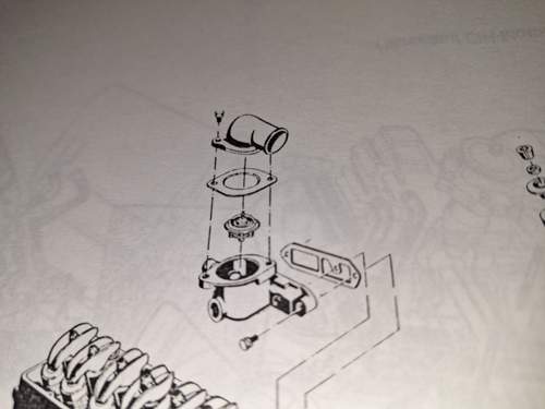

Hallo Manta Freunde
Könnte mir jemand sagen wie rum das Thermostat eingebaut wird. Gruß Jörg
Ja klar. Die Seite mit dem "Bügel" zum abschraubbaren Deckel.
Bild ist vom Vergasermotor. Vom Einspritzer hab ich grad keins zur Hand, aber das Prinzip ist ja gleich.
Ok? Hat das geklappt?
Moin ja hat geklappt.
