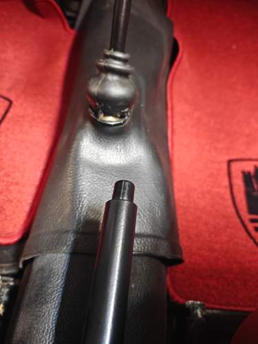

ich verzweifle grade. Die Manschette am Schalthebel hat sich nach oben verabschiedet und ich schaffe es einfach nicht, die wieder über den Ring unten zu ziehen. Durch das Fett ist es rutschig und der Durchmesser des Gummis doch einiges kleiner.
Ich wäre für Tricks dankbar.

Hallo, am besten komplett entfetten, dann drüber ziehen und mit Spritzkanüle von oben Fett einfüllen...
Entfetten wie empfohlen. Hilfsmittel, es gibt so Montagehaken, zB für Auspuffgummis u.ä.
Kannst dir auch selber was biegen, was nicht scharfkantig ist. uU ein Drahtbügel von der Reinigung doppelt genommen.
Hakenbogen max. 10mm, dann hinten eine Schlauch zum halten. Eine Ecke Gummi aufsetzen und festhalten. Dann mit dem Haken versuchen dem Radius entlang drüber ziehen. Ähnlich wie zB einen Reifen auf die Felge hieven.
einen Langenbeck Wundhaken ist super
für sowas wie auch
für Radkappen und Auspuffgummis …
einfach mal „langenbeck Wundhaken“ googeln…
Na klar, Bestandteil jeder Werkzeugkiste....😁 aber ist gutes Beispiel zum selber biegen.
Oder die Tülle vorher in warmes Wasser legen.
