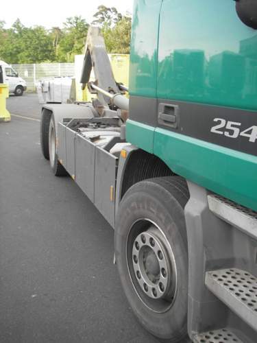

Erinnert mich an unseren ersten LKW mit Lift-Lenk-Nachlaufachse:
Die Hydraulikschläuche (und der 1/2 blanke Zylinder) waren ungeschützt
den Steinschlägen ausgesetzt. Irgendwann schaut das Drahtgeflecht raus...welches
durch wechselnde Drücke "arbeitet"...und dann macht der Rost den Rest😉
