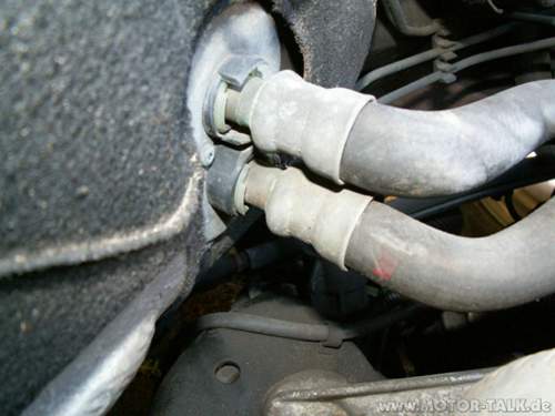

Wenn du den Kühlerschlauch über die Anschlüsse (die auf deinem Bild) schiebst nimmt der Aussendurchmesser zu. Besonders da wo die Wulst sitzt. Wenn die Kühlschläuche nicht zu lang sind drückst du die Anschlüsse fest in die Löcher der alten Kupplung.
Kann problemlos Wasser über den Durchbruch laufen lassen.
Dicht....

Ist sämtliches Plastikkram wech und der (verwendete Kühler-)Schlauch quetscht/scheuert sich durch die Materialstärke der Spritzwand, od. bleibt noch der 'dunkelgraue' äussere Randteil (Bild2) der Kunststoffkupplung dort und die Schläuche quetschen sich dann durch dieses Rest-Plastik ?
Auf der Innenseite steckt der Schlauch dann direkt über dem jeweiligen Rohr und wird mit 'ner Schlauchschelle gegen diese glatte Rohr (Bild1) geklemmt od. haben die beiden Rohrenden, dort oben, etvl. auch noch 'n Wulst ?

Ich hatte als erstes die Schläuche auf die Rohre vom Wärmetauscher geschoben und mittels Schelle befestigt. Dann die schläuche durch die Löcher geführt. Und erst dann die Rohre wieder am Wärmetauscher befestigt.

Man kann den alten Spritzschutz verwenden und noch etwas Karosserieband einarbeiten, habe ich gemacht und
funktioniert.
Habe 15mm Innendurchmesser genommen, und ein Schlauch der nicht knickt.
Allerdings 18.€ der Meter, spezialschlauch. muss aber nicht.
