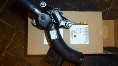

Auto ist repariert. Der sogenannte Kühlwasserstutzen am Motor
(oder am Zylinder, wie man mir sagte) war defekt.
Der Deckel am Kühlwasserbehälter war angeblich undicht
(obwohl ich da nichts festgestellt habe und den ich erst im Februar neu gekauft habe - gelber Deckel).
Kosten der Reparatur bei Opel Staiger 375 Euro.
Ansonsten hat der Motor selbst oder die Zylinderkopfdichtung nichts
abbekommen - alles noch gut.
Denke, nochmal Glück gehabt.

@hwd63 schrieb am 24. Oktober 2023 um 00:08:24 Uhr:
@nitando
Das kann doch nur der Flansch über dem Getriebe sein am Zylinderkopf oder ein Schlauch bzw. diese Kunststoffadapter/ Röhrchen an den Schläuchen sein.
Mit vollem Kühlwasserbehälter solltest du die 20 km fahren können.
Aber dafür braucht es kein FOH.
Das kann man selbst machen.
Aber das hättest du doch schon längst sehen können und müssen.
@nitando
Schaue mal was ich damals geschrieben habe??
Das ist das Teil was ich damals meinte und du hast dort keine Spuren von Kühlwasser gesehen?
Unten am Rand siehst du die Verstärkung, wo der Flansch meistens immer bricht und aus diesem Grunde verstärkt wurde.
Und dort kommt noch der Schlauch drauf, zum Kühlwasserbehälter.
Das hat keine Werkstatt gesehen in der ganzen Zeit?
Flansch Kühlwasser

@hwd63
Ja, habe das gelesen was du mir geschrieben hast und mir auch
deine Fotos angeschaut. Aber ich hab nichts gesehen (auch mit
der Taschenlampe nichts) wo das Wasser rausläuft / raustropft wo der Motor lief.
Komisch...
Deshalb habe ich mich ja auch immer gefragt wo das Kühlwasser hingeht,
hab ja immer wieder Wasser aufgefüllt.
