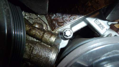

Ja diese Wasserpumpen an den A12/14/XER/NEL/T Motoren sind nicht 100%.
Dann kann ander Lagerstelle Kühlwasser austreten, ist aber technisch bedingt.
Habe in den vergangenen Wochen zwei erneuert, 1.4 Sauger und 1.4 Turbo.
Einmal Conti, die bleibt dicht und einmal Pierburg, die ist immer etwas feucht.
Und Ja, so bei ca. 60-80.000 km machen die die Grätsche.
Warum auch immer.
Wenn ich die ausgebauten Wasserpumpen noch habe, mache ich mal ein Foto davon, wo das Kühlwasser austritt.

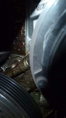

So hier nun ein Bill aus dem Forum
An dieser Stelle tritt das Kühlwasser aus, wie gesagt gewollt.
Es ist ein kleines Reservoir wo das Tröpfchen Kühlwasser verdampfen soll im Lauf der Zeit.
Also beim Mokka S hatten wir auf ca. 200 km merklichen Kühlwasserverlust.
Beim Meriva hielt es sich in Grenzen, war nur eben halt immer etwas feucht.
Und mit der neuen Wasserpumpe ist es nicht weniger.

Schaue mal genauer hin wo die Wasserpumpe ist, ob oben feucht ist über der Riemenscheibe.
Wieviel Kühlwasser verlierst du denn auf wieviel Kilometer?
Anbei noch Bilder welche Stelle ich meine und wie es beim Mokka X aussah.

- Wasserpumpe ist trocken, laut dem Mechaniker der mit Taschenlampe den
Motor abgeleuchtet hat.
