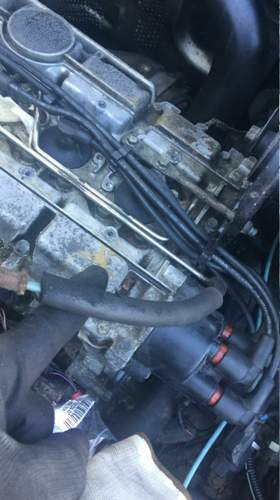

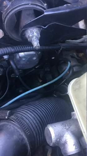

Leute bitte um Hilfe, ich komme nicht weiter. Bei mir war das irgendwie falsch zusammengesteckt, nun weiß ich nicht mehr weiter. Wo wird der Unterdruckschlauch am PTC angesteckt?
Ich hab eine alte Ausführung und keinen Unterdruckschlauch im großen der zur Ölfalle geht, dafür hab ich auf dem Zylinder so eine komische Leitung, ich vermute fast, dass die dafür gedacht ist? --> siehe FOTO
BITTE
Img-9334
Img-9333
Ja das ist die erste Konstruktion von der "Heizung". Das eine Ende geht zum Tannenbaum an der DK das andere vor dem Turbo.
Danke dir. Hab das nun so angesteck - läuft.
