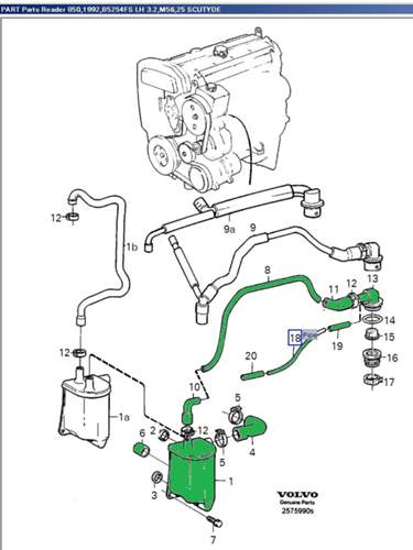

Hat jemand eine Ahnung, ob die Kurbelgehäuseentlüftung zwingend am Luftfilter angeschlossen werden muss? Der Vorbesitzer hat das Ganze offenbar modifiziert und den langen Schlauch vom Ölabscheider einfach ins Leere laufen lassen. Braucht die Konstruktion Unterdruck? Das Flammsieb kann ich auch nicht finden.

Die Ölfalle wird nicht am Luftfilter angeschlossen, sondern hinter der Drosselklappe, damit die aus dem Motor aufsteigenden Dämpfe und Gase sofort der Verbrennung wieder zugeführt werden können.
Wenn die Leitung im Freien endet, mutmaße ich einfach mal das der Motor Überdruck im Kurbelgehäuse entwickelt und ein ganz schlauer Bastler dachte das Problem auf die „russische“ Methode zu lösen sei….

Der Motor braucht den Unterdruck, damit er richtig funktioniert, am besten Du bestellst Dir ein Wartungskit und schließt das wieder richtig vor der Drosselklappe an. Am besten auch gleich das Schlauchpaket dazu erneuern. Es geht ein dünner Schlauch an die rechte Seite der Absaugbrücke, der oft verstopft oder gebrochen ist. Ein dicker Schlauch zur Ölfalle. Das "Flammsieb" ist im Kit enthalten und sollte auch wieder rein. Außerdem ist es wichtig, daß Öldeckel und Peilstab dicht sind. Wenn der Abfluss der Ölfalle noch frei ist, dann reicht das aus und der Handschuhtest sollte bestanden werden.

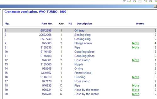

Noch eine Frage: An dem Gehäuse für das Flammsieb sind zwei Anschlüsse. Der Große kommt ja wohl vom Ölabscheider, aber wofür ist der kleine? Wo kommt der Schlauch, der da hingehört, her?
Ich blicke nämlich gar nicht mehr durch, weil der Vorbesitzer so ziemlich alles weggelassen, oder verändert hat.
Alex
Der kleine Anschluss wird über einen kleinen Unterdruckschlauch am Vakuumverteiler aka "Tannenbaum" oberhalb der Drosselklappe angeschloßen.
Such mal im Forum nach "Handschuhtest" dann kannst du sehen wie die Druckverhältnisse im Kurbelgehäuse bei dir sind. Wenn du pech hast, dann ist der untere Abfluss in die Ölwanne dicht und dann muss diese zwecks Reinigung runter...
Hier ist ein Bild wie das ganze normalerweise bei dir aufgebaut ist, hab mit grün das zutreffende eingefärbt.

Gerade habe ich das Gehäuse des Flammsiebes auseinander genommen und festgestellt, dass der kleine Anschluss nicht durchlässig ist. Also der kommt im Gehäuse nicht an. Also nicht verstopft mit Schmodder, sondern konstruktionsbedingt. Trotzdem an den Tannenbaum? Und wenn Ja, wo?
Es bleibt mir bis jetzt noch ein Rätsel. ;)
Du kannst dir am Tannenbaum einen beliebigen Anschluss aussuchen der vom Durchmesser passt.Für das Flammsieb gibt es für ein paar Groschen bei Skandix einen RepSatz. Um zu prüfen ob der Abfluß unten an der Ölfalle im Block durchgängig ist, nehme ich einen sehr langen Kabelbinder und schiebe den rein bis er die Ölwanne quasi berührt. Wenn der nicht durchkommt ist wie gesagt etwas "Trauer" angesagt...

Alles klar jetzt mit dem Anschluss am Tannenbaum. Nimmt man einen speziellen Schlauch dafür? Teile für den Zusammenbau werde ich jetzt bestellen und mich nächste Woche mal an den Zusammenbau machen.
Ich habe alles auseinander und sauber gemacht. Mit einem Kabelbinder bin ich auch im Kanal vom Block gewesen und es ist alles frei.

Der kleine Schlauch kommt mittels Gummiwinkel an die rechte Seite der Ansaugbrücke. (also wenn man vor dem Motor steht: links) Ohne "Flammsieb" hat man im Standgas oder Leerlauf weniger Unterdruck. Ich denke das ist eher als eine art Strömungsventil gedacht, als als Flammsieb. Ich baue es immer mit ein.
Moin @Rostpopel ; uffbasse - nicht alle 850er haben dort an der Ansaugbrücke beifahrerseitig diesen -Udruck-Nippel/Anschluss
Meine beiden MJ95 (144+170PS) haben das nicht ;-) .
Diesen Nippel an der ASB gibt es ab MJ96.
