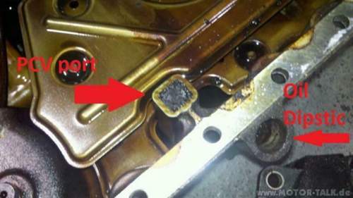

Bin gerade bei der Ölfalle bei, hat schon richtig aus dem Ölpeilstab und einfüllstutzen geraucht, aber null Ölverbrauch, daher ja Ölfalle in Verdacht, jetzt ist alles ausgebaut, aber Schläuche und Ölfalle sind komplett frei, nix mit Ölkohle oder sonstwas, dann endeckt das der eine schlauch von der Ölfalle nach hinten Richtung Turbo geht, der geht direkt in den schlauch der vom luftfilter kommt, davor an den Teil wo auch der schlauch von der Ölfalle geht und ein unterdruckschlauch ist noch ein Kontakt wo ein Stecker dran gehörj
t aber keiner dran ist??? Finde jetzt im dunkeln auch keinen Stecker der lose rumhängt, aber hatten ja auch Getriebe gewechselt und da war auch keiner über und mussten ja alles ausbauen. Gehört da jetzt ein Kabel dran und ist schuld daran das es so blöckert? Bzw gibt es sonst vielleicht kein unterdruck den die Ölfalle braucht? Habe ab meiner Ölfalle 4 öffnungen, 2 sind oben, in der Neuen habe ich nur eine Öffnung oben, also wohl die falsche, obwohl ich bei Volvo gekauft habe..
Bin für jeden tip dankbar!

Es gibt auch solche Fälle bei der Ölfalle wo das Rohr was in der Ölwanne ist zugekockelt ist...Dann muss die Ölwanne runter...Das ist das was vom untersten Anschluß der Ölfalle ins Motorblock nach unten verläuft.
Mach mal folgendes noch : tu ein Latex Handschuh auf dem Öleinfüllstützen. Mach den Motor an (halte das Ding damit es nicht reingesaugt wird!!)
Dann gib etwas Gas und schau was da passiert. Normalerweise darft sich der Handschuh weder aufblasen (Überdruck) noch zusammenziehen (Vakuum) . Ein bisschen kann er natürlich sich verändern
Sag mal wie dieser "Test" ausfällt
