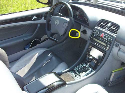

@dacsan schrieb am 13. Januar 2016 um 13:13:37 Uhr:
Jedoch frage ich mich, ob ich das KI wirklich aus dem Armaturenbrett bekomme. Mein Lenkrad ist nicht höhenverstellbar. Macht das etwas aus oder bekomme ich das KI trotzdem raus? Für mich sieht die Lücke zwischen Lenkrad und Armaturenbrett sehr schmal aus, sodass das KI wohl möglich nicht dadurch passt. Täusche ich mich da?
Die Lücke reicht gerade so aus, um das KI nach rechts herauszunehmen. Beim rausziehen aus dem Schacht, am besten den Blinkerhebel nach unten drücken und das KI mit gleichzeitigen leichten drehen des Lenkrads nach rechts herausschieben.
Wenn man erstmal dabei ist, erklärt sich das aber auch von selbst.
Bei meinem Cabrio gibt's auch keine Höhenverstellung und es geht problemlos. Zündung aus, beide Stecker hinten abklipsen und Armaturen heraus ziehen. 1 Minute Arbeit !
Gibt es bei dem Cabrio überhaupt eine Höhenverstellung? Bei meinem R230 geht dies mehr oder weniger automatisch, je nach Sitzposition und es gibt den zusätzlichen Hebel für die elektr. Einstellung Höhe/Tiefe
Es gibt bei mir eine mechanische Tiefeneinstellung. Höheneinstellung gibt´s beim A 208 nicht. Zum Ausbau des KI sollte das Lenkrad natürlich ganz herausgezogen sein.
meins ist aber auch nicht tiefenverstellbar?😕
Wird dir nix anderes übrig bleiben, als es einfach auszuprobieren 🙁
Bei mir ist genügend Platz, dass ich es auf beiden Seiten heraus bekomme. Vielleicht ist´s bei dir etwas enger, aber vermutlich wird es schon auch gehen.
P.S. Hab´mal ein Bild angehängt (gelber Kreis), auf dem man die Verriegelung erkennen kann. Wird herausgezogen, dann kann man das Lenkrad herausziehen oder hineindrücken.
Bild #208299525
@dacsan schrieb am 13. Januar 2016 um 17:47:47 Uhr:
Meins auch nicht. Mach es so, wie ich es beschrieben habe. Es funktioniert!
