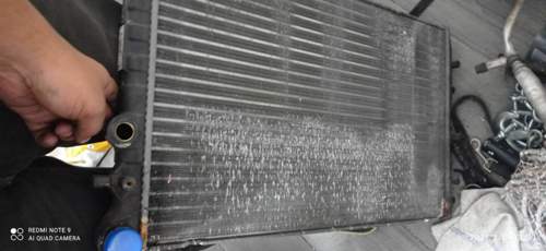

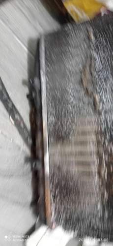

Fast alles ist fertig, nur das Getriebe wollte ich Sandstrahlen lassen und Lackieren. Aber Anfang der nächste Woche sollte es fertig sein.
Versuche denn noch das Getriebe irgendwie hinzubekommen, also von außen sauberer zu bekommen. Eigentlich warte ich auf dem Standstrahl Gerät von Kollegen und die Lackdosen. Mal schauen.
Und ich müsste den Kühlergrill ersetzten, das war bitter notwendig.

Gesamtsumme 290,67 € Autoteile Steuerkettensatz, Zylinderkopf-Dichtungsatz, Zylinderkopfschraubensatz, Wasserpumpe, Pleuellager, Schwungradschraube, Elring Pleuelschraube
Elring 434.490, Magneti Marelli 152071758827, Kurbelwellen-Wellendichtring, Ventilstößel, Van Wezel Kühler *** IR PLUS ***, Kupplungs-Schraubensatz, Gelenkwellenflansch-Schraube
Gesamtsumme 59,03 € Autoteile Keilrippenriemen-Spannarm, Keilrippenriemen-Umlenkrolle,
Gesamtsumme 9,66 € Autoteile Einspritzventil-Dichtring, Filtron Luftfiltereinsatz, Febi Bilstein 103705, Febi Bilstein 26461, Keilrippenriemen, Thermostat-, Kühlwasserreglergehäuse.
