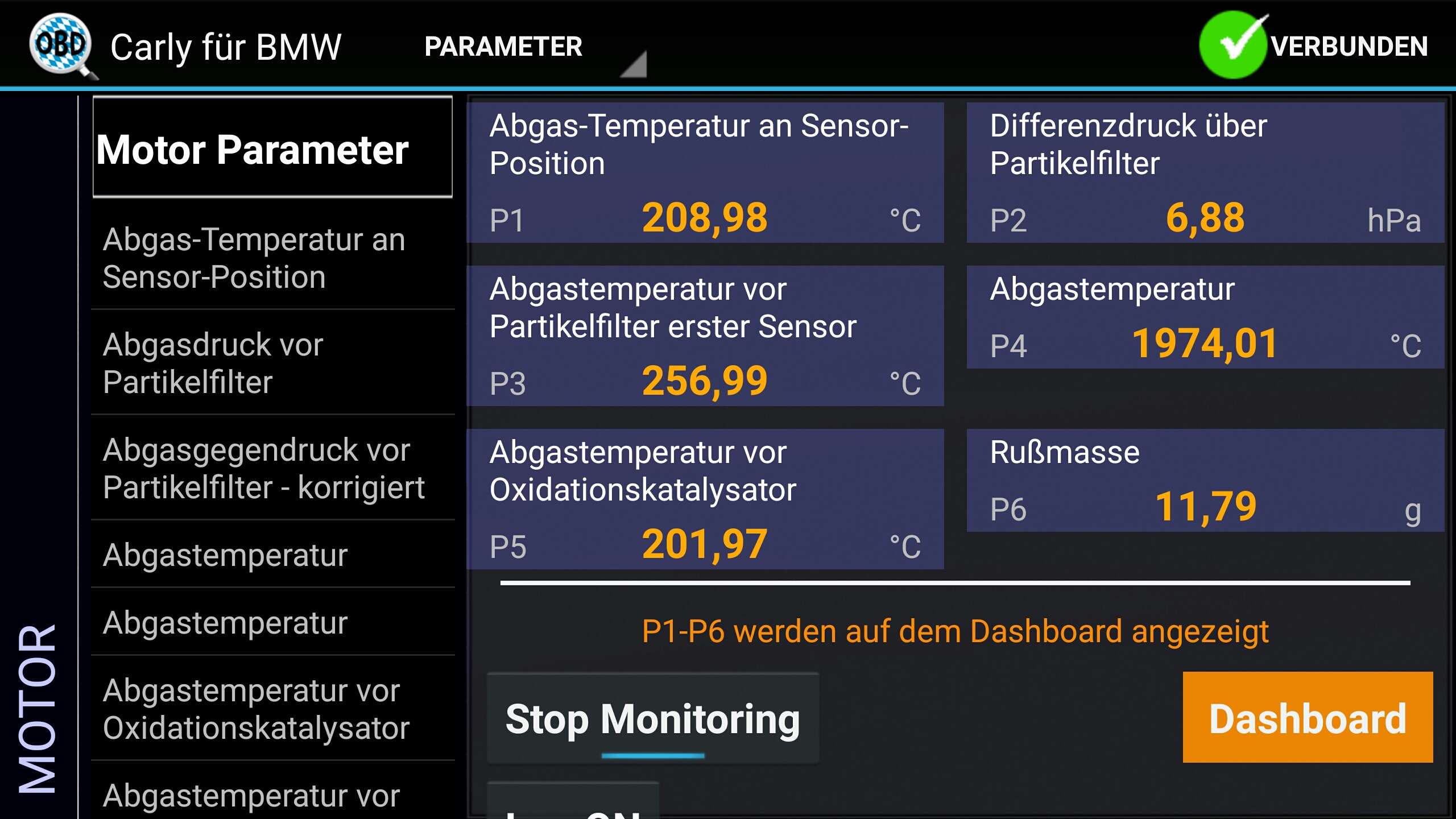

Es gibt 2 Sensoren für die Abgastemperatur.Carly zeigt dir 3 mal Werte für die Abgastemperatur an.
Von diesen Werten sind 2 plausibel.Trotzdem sollte man lieber vernüftige Software zum Auslesen der
Werte/Diagnose verwenden.
Wenn das der einzige Fehler wäre, ja dann wäre gut. Ich werde das so machen. Temperatursensor tauschen und gucken. Vielen Dank an alle die mir geantwortet haben. Bin halt kein Schrauber, und wollte mich von der Werkstatt nicht über den Leisten ziehen lassen.
Naya der Abgastemperatursensor vor Partikelfilter zeigt ja einen plausiblen Wert an, der ist i. O. Der Abgastemperatursensor nach Partikelfilter muss ersetzt werden. Ich glaube nicht, dass es an der App liegt, da er die anderen Werte ja plausibel angibt. 😁
Ja, ist vlt. nicht der Fehler, aber dieser Fehler kann zu Folgefehlern führen, was die Fehlersuche erschwierigt. Deswegen wie du schon ricjtog sagtest, erst mal Sensor wechseln, dann weiterschauen.
