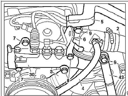

Hier mal die Frage zu den beiden Sensoren, die oben-vorne-mittig unter der Plastikabdeckhaube stecken, an diesem Kanal wo links der Thermostat dran verbaut ist. Habe einen mit zwei Kontakten und einen mit einem Kontakt. Wofür genau ist welcher? Einer wird ja für die Anzeige sein, aber der Andere? Habe ja nen Viskolüfter, also kann er nicht für den Lüfter sein....
der andere sensor ist für die motronic -
Sensoren-m111

@petz6
gibt es zum Bild ne Erklärung oder noch mehr über den Kühlkreislauf und was steuert der Sensor in der Motronic?
