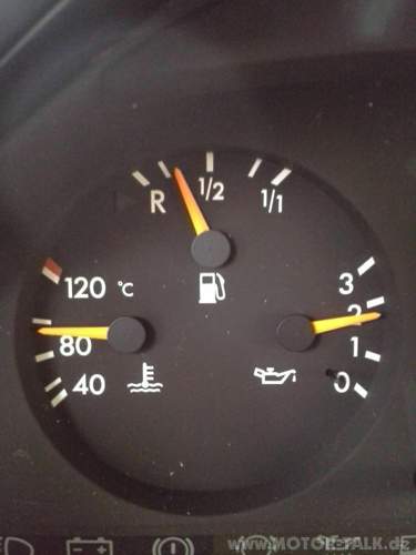

in letzter Zeit bin ich viel mit meinem E250TD gefahren, heute wieder meinen E300Turbodiesel.
Im E250TD ist die Kühlwassertemperatur wie festgenagelt ca eine Zeigerbreite über 80°C. Nur bei langen, steilen Anstiegen mit Vollgas werden es ca 2 Zeigerbreiten.
Wahrscheinlich ist mir heute deshalb das Verhalten des 300TDT aufgefallen:
Bereits einmal kräftig am Ortschild auf 100km/h zu beschleunigen reicht aus um den Zeiger etwas zu bewegen, während konstanter Fahrt ist es dann wieder die Zeigerbreite über 80°C. Aber bereits kleine Steigungen reichen aus um den Zeiger zwischen 80°C und 100°C zu bringen, dh. der Zeiger arbeitet während dem Fahren immer etwas. Bei langen Steigungen, auch ohne Vollgas geht es ohne weiteres bis auf eine Zeigerbreite unter dem 100°C-Strich- weiter aber auch nicht. Ist das normal? Ist der Turbo mit der Wassertemperatur tatsächlich so viel empfindlicher als ein Sauger? Welche Temperaturen haben andere 300Trubo-Fahrer denn so??
Eigentlich ist es mir nach über 8 Jahren 300TDT peinlich das zu fragen, aber ich kann mich wirklich nicht festlegen ob das schon immer so war und es mir jetzt erst durch den längeren Fahrzeugwechsel aufgefallen ist oder ob es ein neues Phänomen ist.
Danke für eure Antworten!
PS: Im Anhang noch ein Bild. Auf diese Temperatur geht er immer sehr schnell bei etwas Belastung.
Temperatur

Viskokupplung habe ich schon mit der vom E250TD probehalber getauscht (hat die gleiche Kupplung). Leider keine Änderung. Kühler ist ebenfalls erst ca 1 Jahr alt (alter Kühler war undicht im Netz). Dieser ist auch auf der vollen Fläche warm (oben am Eintritt sehr warm, unten etwas weniger warm- muss imho aber so sein, oder?).
Siehe da - die Kühlwassertemp. ist im Betriebszustand je nach Fahrweise stets im grünen Bereich zwischen 90 und 110°.
Im "grünen" Bereich bleibt er ja. über 100°C ist er nicht gegangen. Mich wundert es nur dass der Turbo gegenüber dem Sauger so "instabil" ist was die Temperatur angeht.

Wenn der eine Zeigerbreite unter 100 bleibt ist da alles in bester Ordnung.
Thermisch geht in so einem 300er Turbo ohne Ladeluftkühler deutlich mehr ab als in einem 250er Sauger, zumal die Kühlerfläche von beiden eigentlich recht identisch sein dürfte.
Überleg mal mit welchem Drehzahlniveau Du mit einem 300er "locker" aus einer Ortschaft rausbeschleunigen kannst unter Einsatz von Turbo-bedingtem (und damit hitzeerzeugendem) Drehmoment im Vergleich zum 250er.

das beschriebene Temperaturverhalten ist tatsächlich abhängig von der Motorisierung. Beim 4,5 Zylinder bleibt die Temperaturanzeige immer bei 83/85 Grad. Beim 300 Turbo geht sich auf der BAB, an Steigungen und bei zügiger Autobahnfahrt (und auch bei Klimabetrieb) Richtung 100 Grad, allerdings nicht drüber.
Der M119 V8 im W124 läuft schon ohne Klima und großer Last knapp unter 100 Grad. Da wird der dicke Motor einfach die Abwärme nicht los.
Ich sage, das gehört so.

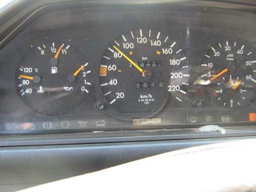

Bin letztens auch kurz (3 km) einen 300TDT mit frisch gemachter Kopfdichtung gefahren.
Wahnsinn, wie schnell das Ding warm ist.
Durch die höhere Leistungsausbeute und die warme Ladeluft entstehen da einfach ganz andere Temperaturen.
Mein OM603-Sauger kann nur mit 160 plus km/h auf über 80 Grad bewegt werden.
Ist wohl einfach konstruktionsbedingt.

Der / bei der 80 sind 80°C, normale Betriebstemperatur sind 83--85°C, also ein Stück darüber.
Der nächste / sind und bleiben und waren immer 100°C beim 124er.
Danach kommt dann die Weiße Markierung bei 120°C wie es dran steht und direkt dahinter die rote...
Wer auch immer Kühlungsfachmann oder Meisterbrief in der Tasche hat und was anderes schreibt, hat schlicht und einfach keine Ahnung.

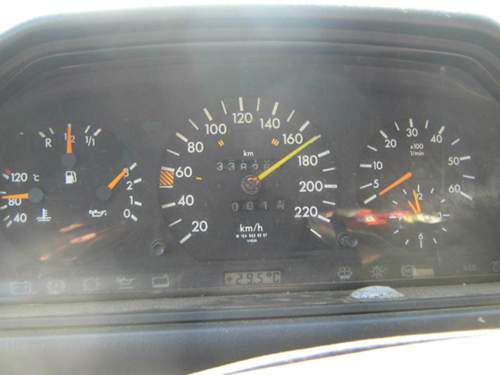

165-kmh-95-c
