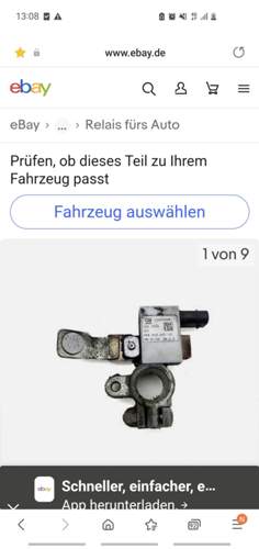

Ich weiß nicht ob dein Fahrzeug schon IBS hat vielleicht hat das auch eine Macke
Das ist das kleine Teil am Minuspol, da mal den Stecker abziehen wenn deiner das hat

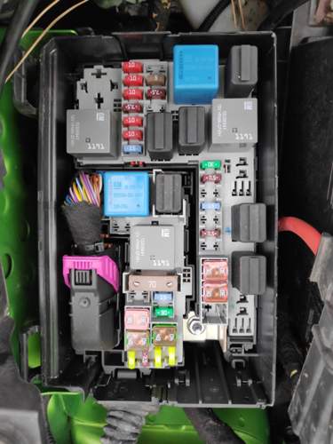

Es gibt ein Relais das nennt sich KR75 Zündrelais Motorsteuerung sitzt im Sicherungskasten in Motorraum. Da nicht bekannt ist um welchen Motor es sich handelt würde ich da mal ansetzen.

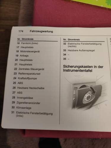

Heute habe ich den Vorschlag von @Bestia1969 ausprobiert aber trotz der Überbrückung an mehreren Punkten am Motor ist dieser nicht angesprungen. Dann habe ich nach dem Sicherungskasten aufgemacht und folgende Sicherung durchgeschaut: 1,6,11,17,18,20 und 22. Diese waren alle in Ordnung. Ich habe dann den Sicherungskasten geschlossen. Meine Frau versuchte mehrmals den Motor zu starten damit ich das Klickgeräusch lokalisieren konnte. Es kam aus dem Sicherungskasten. Also ich den Deckel des Sicherungskasten öffnete (während meine Frau weiterhin versuchte den Motor zu starten) sprang der Motor endlich an...Auch bei einem nochmaligen Starten (nach kurzer Pause) sprang er wieder an! Im Anhang habe ich Bilder hinzugefügt von dem Sicherungskasten und der dazugehörigen Liste. Welche der Relais könnte für das Startproblem verantwortlich sein?
@Lifeforce Wie sieht der KR75 denn aus?
