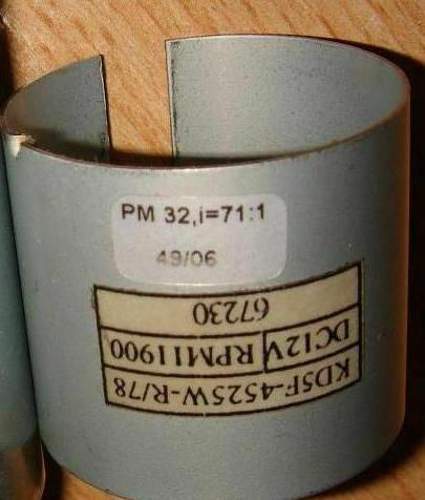

Hallo zusammen, nun ist auch bei meiner Kuh die Hängerkupplung kaputt.
in Dem Fall ist das Problem nicht der DC Motor sondern das Planetengetriebe, welches
einen schaden am inneren Zahnkranz aufweist.
Das ganze kommt con shayang aus Taiwan
und diese Motoren samt Getriebe sind im Handel gut zu bekommen
Leider Kann ich anhand des typenschildes nicht die Übersetzung ermitteln
DC 12.2 IG32B0071A3HM2R Shayang Industrial Taiwan.
Für mich sieht es nach einer Übersetzung 7:1 aus (Vermutung)
Wäre klasse wenn mir jemand hier helfen könnte
Jörg
Ich schau mal nach ob ich noch was lesen kann an meinem alten Motor
Hallo Jörg,
anbei ein Bild - Untersetzung 71: 1!
Gruß Olaf
