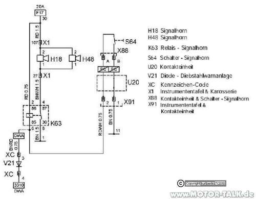

@all . Mal noch eine frage zur Hupe .
Kann es sein das die Hupe an sich einen Defeckt hat und das deswegen die Sicherung raus fliegt ?
Oder muß der fehler zwangsläufig im Kabelstrang zu finden sein?
Gruß Andreas
Klemm doch die Hupe ab und dafür eine Prüflampe ran. Wenn dann bei betätigung der Hupe die Lampe brennt und die Sicherung heil bleibt, ist deine Hupe defekt.
Die Sicherung fliegt sofort raus ohne das ich Hupe.
Heist ... Hupe hängt jetzt dran ,ich mach die Sicherung rein und sofort fliegt sie raus.

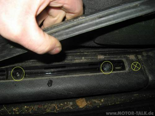

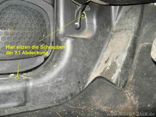

Kurt hat schon mal dies bezüglich geschrieben das es am X1 Stecker liegen könnte,nur kann ich mich nicht da unten rein legen aus Gesundheitsgründen und ne Ahnung wie das Kunstoff an der A Säule weg gebaut wird weis ich nicht .
Kann mir jemand sagen was alles da ab muß um an den X1 zu kommen und gibt es da dinge die ab brechen können bei der Demontage ?
Gruß Andreas
Andreas, die Hupe hängt Gehäusemäßig an der Fahrzeugmasse, mit dem einen Anschluß direkt an B+  und die Rückleitung wird erst über das Relais gegen Masse geschaltet.
Also bedeutet es das du zuerst die Hupen abklemmen mußt um einen Schluß auf der Zuleitung auszuschließen.
Die Hupen gehen auf die absonderlichsten Arten kaputt.
Wenn du zwei hast brauch blos eine defekt zu sein um den Ärger auszulösen.
Das (meist grüne) Relais sitzt unter dem Lenkrad, auf dem Relaispanel unten rechts.

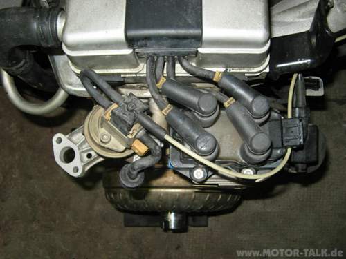

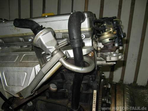

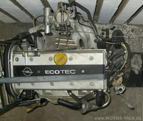

Hallo zusammen ,hat hier eventuell jemand ein Bild vom AGR damit ich weis wo es in etwa sitzt?
Kann man das Teil auseinander schrauben zum Reinigen oder beschrängt sich das Reinigen nur auf das Bauteil von außen .
Achja in der SUFU war ich schon unterwegs ,nur habe ich da nichts gefunden ausser Bilder vom V8.
Gruß Andreas
AGR X20XEV
Einfach stilllegen und vergessen, ist wohl das beste was du damit machen kannst.
Ein blöde Fehlerquelle, die im Teillastbereich auch noch eine geringe Leistungseinbuße, nebst Mehrverbrauch verursacht.
Wird nicht und kann auch nicht kontrolliert werden.

Hi Kurt , wenn ich das jetzt stillege hat das dann negative Auswirkungen auf die AU?
Sollte ich das besser nach der AU machen ?
Ist aber mal wieder ne klasse Position ,bekommt man das AGR im Eingebauten Zustand raus ?
