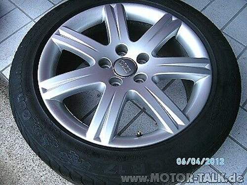

Ich habe keine 17" Winterräder sondern fahre die ab Werk gelieferten 18" 9-Speichen im Winter.
habe also leider auch keine Ahnung, welche Felgen dann tatsächlich passen.
Eine A8 4E Winterfelge in 17" sollte es aber in jedem Fall tun. Die vom A4/B5 könnten schon eng werden, den B5 gabs nie mit einer so großen Bremse, wenn man vom RS4 mal absieht. Abgesehen von der ET beim RS4...
okay Danke....😁
Werde es dann mal mit einer A8 Felge versuchen
Die 17 Zoll vom A8 4E scheinen ET 43 zu haben.
Dürfte aber nicht weiter schlimm sein, oder würde es da zu Problemen kommen bei Et43...?
Die Sommer mit Et48 passen gut mit 5mm Scheiben und somit dürfte es gehen.😁
Wäre es diese Felge...?
A8 Winterfelge in 7.5x17 ET40 mit der TLN 4E0 601 025P
http://www.ebay.de/.../230804342345?...
Hatte anderen gefunden kanns dir nicht sagen.
Was hast du denn im Sommer drauf?
Habe diese Felgen hier zu liegen.
Muß mal am WE ein Rad anschrauben obs paßt.
Im Sommer fahre ich die BBS-Speedline vom A6 4F in 8.5x19 ET48 und das passt.
Wäre Super wenn Du es machen könnstest.. 😁
Imag0017
Also meine haben ET 42.
Ich probiere es am WE aus.
Danke Dir vielmals.
So meine 17 Zöller passen auf den dicken.
Es ist sehr eng aber es paßt.
Nur die Gewichte müßen nach außen geklebt werden da, sie sonst am Bremssattel schleifen.

Super Du hast echt einen gut bei mir, welche Felgen sind es genau...?
Das kann ich garnicht gutmachen..😁
Es sind diese hier :
http://www.ebay.de/.../120916852391?...
Hier das Gutachten dafür:
http://www.google.de/url?...

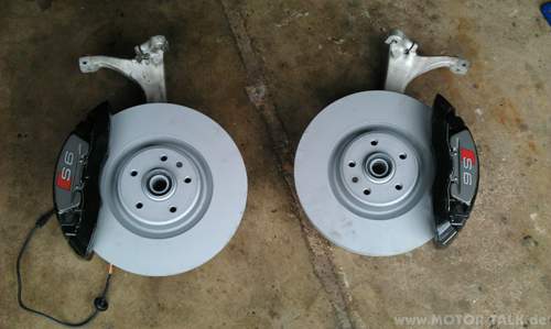

Heute auch auf 360 umgebaut und finde die Optik schonmal klasse. Von der Bremsleistung kann ich noch nichts berichten, da sich die Scheiben und Beläge erst einige km einlaufen müssen.
Bin auch gerade an dem Thema dran 😁
https://www.dropbox.com/sh/dbgeytrgzzdzkla/YzPsuUOMD9
So heute alles ferig gemacht, neue Radlager verbaut, neue ABS-Sensoren, überholte Sättel mir neuen Anbauteilen (Bremsrohre, Führungsstife, Kappen usw.) neue Scheiben in 356x34.
Und muß sagen das sieht Bombe aus..😁 ein großes Dankeschön an Scholli ohne dessen Hilfe ich heute immernoch nach Scheiben suchen würde.
Verbaut sind:
- RS4 Radlagergehäuse
- RS6 Radnaben
- A8 4E Sättel
- A7 4G Scheiben
einzigste änderung ist das ich die gewinde für die Befestigungsschrauben der Bremsscheiben geschnitten haben um diese zu befestigen.
Auch neue Halter aus Edelstahl für die ABS/Bremsverschleiß-Kabel der an das RLG kommt wurden verbaut.
