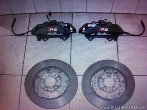

So Leute
Habe mir nun auch die RS6 4b bestellt 365mm :)
Foto
4 Kolben?
Ja 4 Kolben
Und wann baust du sie ein?
Wie schaut es mit den Haltern und Bremsrohren aus?
Soll das alles so paßen?
sollte kommende Woche eintreffen.
Ja 1:1 aber genaueres kann ich erst dann sagen.
Deckbleche hab ich von A6 4F Sonderschutz Fahrzeug bestellt (20€ stk)
Dazu gibt es dann wieder Infos in meinem Blog.
Der RS6 4B Sattel ist aber ein 8K Sattel ;)

So Anlage ist heute gekommen :)
Is schon ziemlich groß muss ich sagen :)
Morgen kommen noch die neuen Beläge und am Wochenende wird sie eingebaut.
Infos folgen.
lg
Na dann mal los viel Erfolg beim Einbau.
So
Es gibt infos ..
1:1 passt diese Anlage leider nicht
Bremsscheibe Original bei 321mm Topfmaß 59,7mm
RS6 Scheibe nur 52.5mm
Ergo der dezente Sattel steht bei der Scheibe an ;(
So was nun entweder die 360x34mm Scheibe verbauen oder es gibt Adapter für den 8 Kolben Sattel
Vielleicht hat der Verkäufer ja beide Seiten:
http://www.ebay.de/.../271027016162?...
Meine RS6 Anlage ist verbaut und auch schon eingefahren.
Auf der Bahn einfach nur Hammer!
Egal wie oft man von mehr als 200 stark bremst da gibt es kein Bremsverlust, je wärmer die Bremse um so aggressiver ist sie :)
