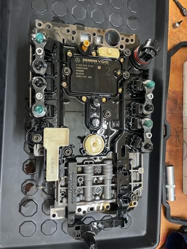

Habe folgendes Problem
Das Getriebe befindet sich im Notlauf also bleibt im 1Gang
Und wenn ich von P auf N oder D schalte ruckt es.
Fehlerspeicher melden 2 Fehler
Magnetventil Y3/8y7 Bremse B3 ist fehlgeschlagen
Und ESP.
Ich versuche mal die Bilder reinzustellen.
Wie es passiert ist.
Habe 3 Ladungen Erde gefahren Hänger wahr nicht Überladen.
Dann gab es ein kurzen Schlag seid dem ist er im Notlauf.
Was ich bis jetzt gemacht habe.
Ich habe Ölwechsel gemacht inklusive ein neues
Magnetventil.
Kann mir da einer weiter helfen?
Kann es an der ESP liegen?
Ich habe heute noch ein Test mit einem Gutmann Tester gemacht selber Fehler (Magnetventil Y3/8y7 Stromversorgung.

Ist nur ein Gezock aber es kann dieses unterteil sein
Habe es selbst erlebt und diese schiene sitzt im Steuergerät unten am Getriebe. So, wenn du der Wahlhebel auf D setzt und dieses Teil sitzt schön teilweise abgebrochen dann fahrt er nur in der letzt gewählte Gang. Bei mir war es rückwärts. War gerade fertig mit WÜK ventil wechsel als dies passierte, sehe mein andere Beitrag.
Dieses Teil Brecht meistens am Kunststoff die in der Bedienung vom wahlhebel rastet.
Bei mir war es der Grauguss was selten ist.
Bei MB nicht zu kriegen oder zu bestellen.
Aber bei Klaus automatikgetriebe.
Ist eine Sonderanfertigung mit Köpfchen aus alu und kein Kunststoff.
Dar ich ratlos war hatt meine Frau dies gefunden, kostet mit Kaution 175€. Habe der Chef selbst samstags morgens angerufen und ihm erklärt das ich auf das Auto angewiesen bin ( Krebs Behandlungen) und dienstags war es bei mir. Eingebaut und fertig.
Dieses Teilchen ist mir schön entgegennehmen beim abnehmen der ölwanne.
Ich sage nicht das es dies ist aber vielleicht??

Nein das ist es auch nicht.
Ich habe ja die ganze Steuereinheit abgeschraubt
Aber trotzdem danke.
Das ist das gute Stück
Details vu...habe ich. Aber gerne, ein Gedanke warst wert. Bin jetzt auch überfordert.

Ventil tauschen, fertig.
