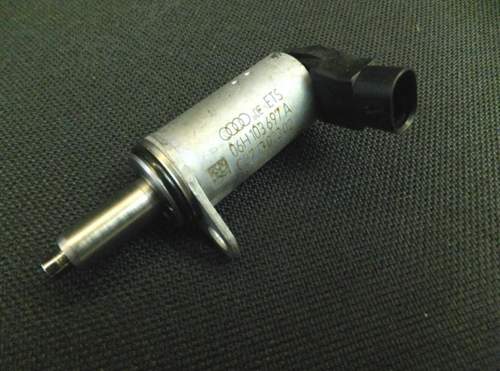

Hallo Leute,
Meiner Werkstatt nach müsste ich wegen eines defekten Nockenwellenverstellers das "Magnetventil" tauschen. Weiß jemand wo der sitzt? Angeblich sollte er selbst zu wechseln sein und sitzt oben nur mit nem Schrauben befestigt.
Meinen die den Hallgeber? Hat da jemand ein Bildchen..?
Lg Manuel

Erneuern würde ich da nichts.
Kannst ja mal alle rausnehmen und prüfen ob das alle leichtgängig sind.
Daran denken beim einbau müssen sie zusammengeschoben sein.
Meinst du diese Versteller, da braucht man beim Einbau nur die Bolzen rein schieben?
S-l1600
Ja das soll man vor dem Einbau machen.

Nein wenn man die vorher nicht zusammendrückt kann beim einbauen was beschädigt werden.

Das Magnetventil betätigt ein Schaltventil womit der Ölfluss gesteuert wird.
Ich hab folgendes Problem. Bin vor zwei Wochen mit meinem Wagen stehen geblieben. Fehler war Nockenwellenspätverstellung (p0011). Jetzt habe ich den Magnet , das Ventil was in die Nockenwelle gedreht wird und den Nockenwellensensor gewechselt. Läuft noch immer wie ein Sack Nüsse. Jetzt habe ich nicht mehr den p0011 Fehler sondern Nockenwelle Kurbelwelle nicht überein. Hab ich was falsch gemacht ?
