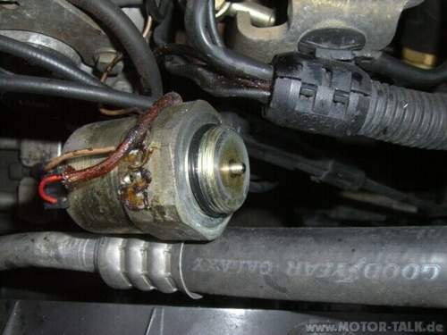

Hab gleich mal ein Bild von meiner MK 1 ESP und zum Vergleich auch von meiner zweiten, für mich schlimmeren Baustelle, die mir jetzt auch noch die Garage blockiert, der MK 2 ESP gemacht.
Wenn ich Dich richtig verstehe, handelt es sich bei Dir an Deinem MK2 um das vor der ESP sitzende schwarze zylindrische Teil, das unterhalb des Gaszuges sitzt und bei meinem MK 1 demnach um den deutlich größeren eloxierten Zylinder mit dem sichtbaren Schraubenkopf und die lacküberzogene bräunliche Leitung zu dem Teil .
Oder sollte es doch das beschriftete schwarze Teil mit den Anschluß-Leitungen oberhalb der Gasgestängemimik, die bei beiden gleich aussieht, sein?
Wie kann ich vorher austesten, ob das Teil nun arbeitet oder nicht? Kann man es arbeiten hören während des Startvorganges? Spannungsversorgung zum Magnetventil werde ich messen.
Warte erst Deine Hinweise ab und mach mich im Hellen an die Fehlersuche, man gönnt sich bei der klirrenden Kälte ja sonst nichts…

Habe grad noch einen Startversuch gemacht und an dem dicken Zylinder, von dem ich annehme, das es das Magnetventil unten im Bild der MK1 ESP sein müßte, mit einen Schraubendreher am Ohr zu hören versucht, ob etwas Klick Klack macht. Scheint der Fall zu sein. Ganz sicher kann ich das wegen der übrigen Startgeräusche allerdings nicht sagen. Werde jetzt das Teil raus zu drehen versuchen und schauen, ob ich irgendwas daran entdecken kann, was nicht in Ordnung sein könnte. Liege ich überhaupt richtig, daß es das Magnetventil, respektive der Absteller ist? Übrigens, was ich auf dem Bild für einen Schraubenkopf gehalten hatte, ist ein Rundbolzen, der aus dem Zylinder heraussteht.
Bei ebay finde ich ein Teil für die Lukas-Pumpe, das deutlich kleiner im Durchmesser zu sein scheint. Würde es dennoch passen? Alternativ habe ich noch einen MK 2 Teilespender mit kompletter Lukas ESP und intaktem Motor. Da sieht das Teil, als vermutete Magnetventil/Absteller, wiederum anders aus. Ließe sich es dennoch umverpflanzen oder hat es andere Einschraub-Durchmesser und eventuell andere Funktionsweise als bei der MK 1-Version?
Wer von den Dieselspezis weiß da genaueres?
Wenn es das Teil nicht sein sollte, was die Startprobleme verursacht, was kommt alternativ in Frage?
So sieht das Teil nach Ausbau aus.
Ohne Spannung direkt nach Ausbau war der Stift eingezogen und sobald Zündung an, springt der Stift vor und bleibt in der Stellung. O-Ring hält dicht, es ist kein Diesel an der Seite vorbeigelaufen.
Stift geht erst nach drauf Drücken zurück, wenn wieder spannungslos. Ob er auch unter Druck während des Starvorganges zurückgeht, hab ich vergessen zu probieren, da ich aufgrund des weiter oben geschilderten ständigen Klick Klack eher Auf- und Einfahren des Stiftes erwartet hatte.
In der ESP geht während des Startversuches wohl eine Art Membrane, die in dem Einschraubloch des Magnetventils sitzt und die vermutlich auf den Stift einwirkt, von Innen nach Außen in einer Hubbewegung hin und her.
Allerdings ist mir noch nicht klar, wie es nun wirklich arbeiten muß und wie die Teile miteinander zusammen wirken sollten.
Hab jetzt dieses Ventil wieder eingebaut und den Motor gequält, bis er ansprang. Keine Änderung oder gar Besserung bisher.
Magnetventil spannungslos
MV, Zündung ein und während Startversuch
