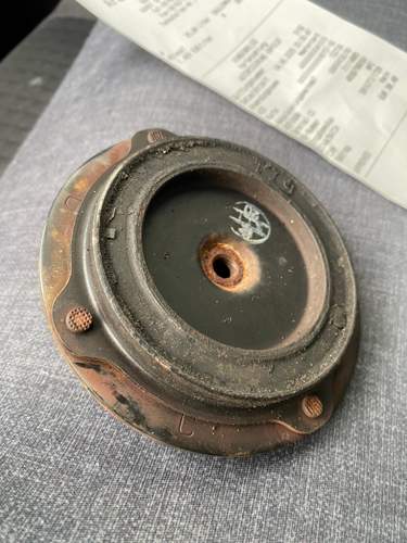

bei meinem Ford C-Max (Baujahr 2017) ist mir beim Ölwechsel nach dem Entfernen des Motorschutzes aufgefallen, dass die Magnetkupplung vom Klimakompressor rausgefallen ist. Die Klimaanlage funktioniert aktuell natürlich nicht. Ich habe mir jetzt eine neue Schraube (M8 x 25) besorgt und würde die Kupplung gerne wieder montieren.
Bevor ich das mache:
Muss ich dabei irgendetwas beachten?
Z. B. Drehmoment, Zentrierung oder irgendetwas, was schiefgehen könnte?
Bin für jeden Hinweis dankbar!

Benötigst eigentlich nur einen neuen Flachriemen, spannrolle, und den Neuen Kopf von den Klima kompressor. Ca 150 €
An Teile.
Mfg Hoffmann
Nachtrag, war zu schnell. Wie das aussieht, ist das der hintere Deckel von den Klima kompressor. Mal bei Ebay schauen.
Danke für die Antwort, aber reicht es nicht, wenn ich diesen Kopf mit einer handelsüblichen Schraube festdrehe?
Ich habe ja noch den Deckel
