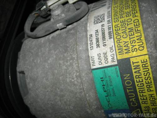

So..zurück aus der Werkstatt..definitiv Magnetkupplung ohne Funktion.
Stecker hat 14,1 Volt, Spule reagiert auch auf extern angelegte Spannung nicht und ist hochohmig.
Kompressor ist ein Delphi GM13124750 Kennung WK
Im EPC habe ich gesehen das es sogar die Spule einzeln gibt.

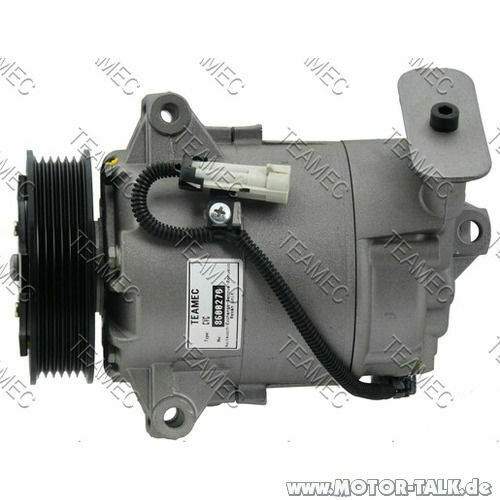

Ich habe mal in der Bucht gesucht und das hier gefunden : Klick
Ist die Passend? Wenn ich HSN/TSN eingebe sagt der mir das würde net passen obwohl in der Artikelbeschreibung die OE-Nummern passen(TN 93181006, Katnr 1618329)
Oder sollte man eher die komplette Kupplung besorgen incl. Riemenscheibe?
TSN HSN bei egay ist auch nur grobes Richtwert.
Teilenr ist ausschlaggebend.

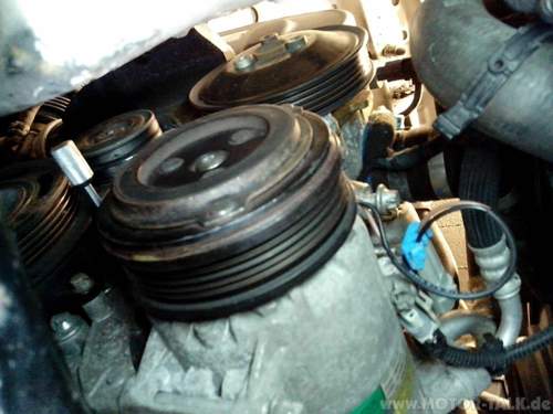

Es war ein Z18XER. Man muss nichts abbauen, nur aufbocken und vorsichtig vom Halter lösen. Hupe evtl abbauen weil die im Weg ist, aber sonst war es easy.

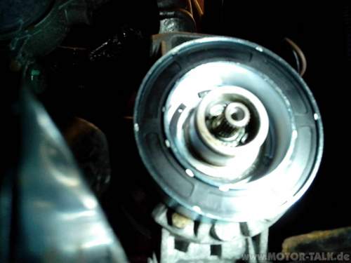

Ich meine die feinen Unterlegscheiben. Damit wird Abstand geregelt zum Anziehen der Kupplung- man soll auf die drauf achten.
So..es ist vollbracht.
Magnetspule gewechelt in 15 Minuten..war Kinderleicht und etz kann der Sommer kommen !!!
