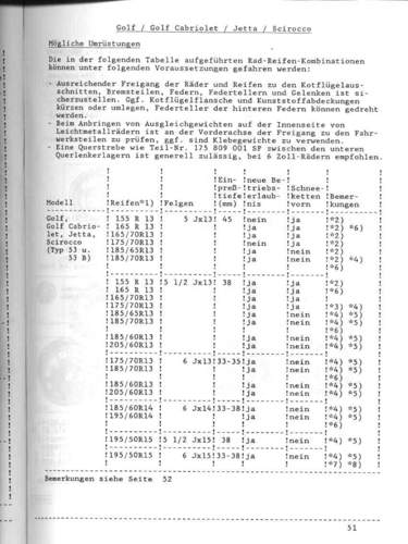

Hallo Kollegen, es gibt sicher schon 1001 Fragen zu ähnlichen Themen hier, aber so richtig fündig bin ich leider nicht geworden. Ich würde gerne auf meinen Golf Cabrio Bj84 andere Felgen drauf machen. Die jetzigen sind zwar original, gehen aber echt nicht. Ich habe in der Garage noch verchromte Mangels Felgen und auch einen Prüfbericht vom TÜV dazu. Darin ist das guten Stück auch aufgeführt. Ich hab mir die passenden Bremssattelhalter vom GTI dafür noch besorgt (war gar nicht so einfach). Letzte Woche wollte ich dann mal eine erste Einschätzung vom TÜV oder Dekra bevor ich neue Reifen drauf ziehe. Beide meinte dass das nicht so einfach wäre und haben mich eigentlich wieder weg geschickt. Aktuell sind 175/70SR13 im Schein. Auf die Mangels gehören 185/60R13. Der Raddurchmesser ist min anders, sollte aber noch in der Toleranz sein. Dekra meint dass man wohl den Tacho angleichen muss und evt auch Bördeln. Der TÜV hat sich gar nicht die Mühe gemacht den Bericht anzuschauen. Der ist vom TÜV Pfalz. Ich bin im Bezirk Ulm. Sollte doch alles der gleiche Verein sein sein, oder?
Bördeln möchte ich an dem Auto nichts da sonst alles noch relativ original ist. Haben die Kollegen vom TÜV oder Dekra einfach nur keine Lust oder ist das echt so ein Problem? Ich möchte ja keine 225er oder sonst was abnormales machen. Hat evt einer einen Rat bzw ein gute Adresse im süddeutschen Raum (Ulm / Biberach)

Welche Einpresstiefe haben die denn? 185/60 13 brauchen keine Tachoangleichung gegenüber den 175/70 13.

Einpresstiefe sind +25mm. Es sind 7Jx13H2 Felgen und ich würde 185/60R13 Reifen drauf machen. 500kg Radlast. Blöd ist noch dass Herstellerfreigaben der Reifen in dem Bericht sind. Von Semperirt und Co gibt die natürlich seit sicher 20 Jahren nicht mehr.

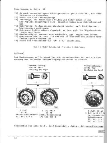

auf eine 7 zoll felge ist ein 185er reifen zu schmal , da brauchst dann eine freigabe vom reifenhersteller das der auf 7 zoll gefahren werden darf
üblich war damals 6 zoll mit 185/60 reifen oder auch 205/60
es gab dann auch noch für 7 zoll 195/60 oder 195/55 oder 195/45 ( gibt`s noch aber schweineteuer und nur einen hersteller )
es sind meistens auch die plasteverbreiterungen vorgegeben

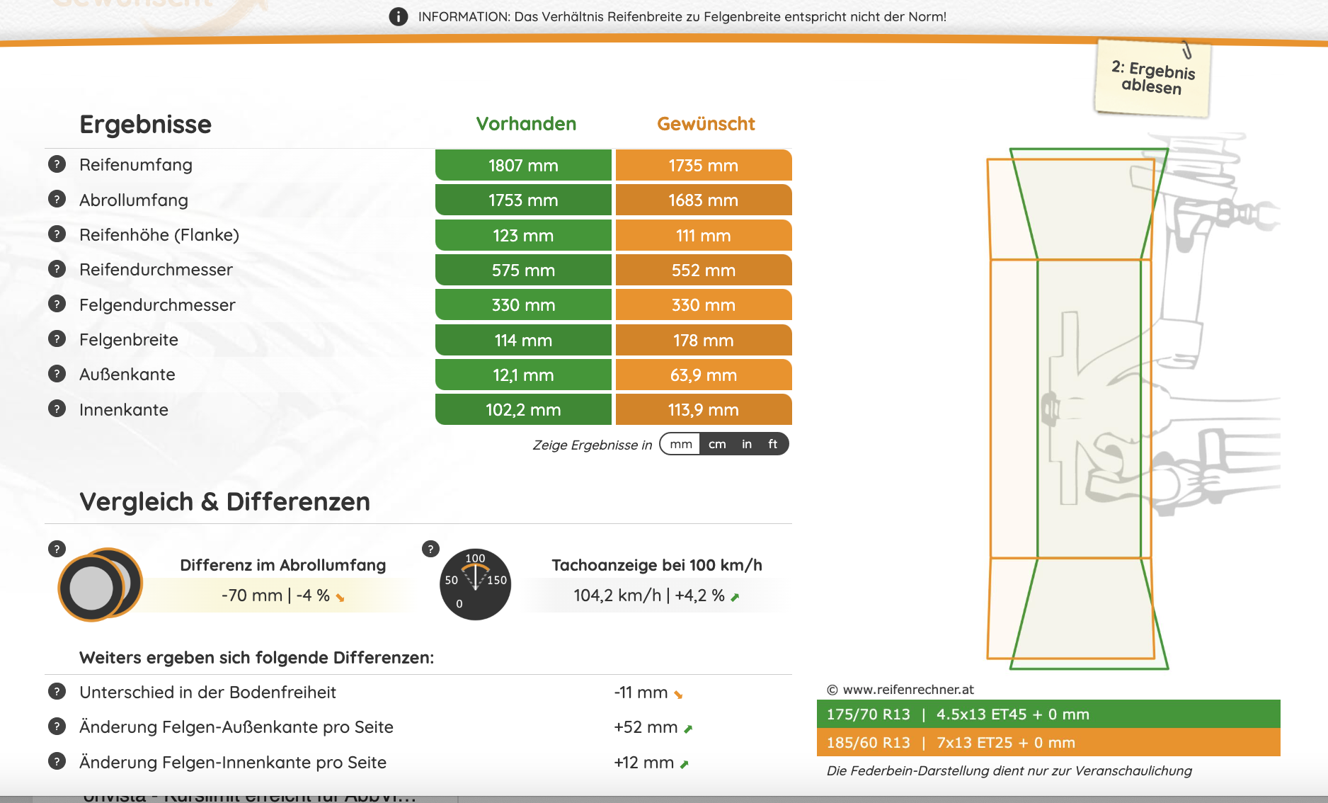

etwas?
Das Serienrad ist 4,5x13 ET 45
Mit 7x13 ET 25 steht das Rad 52 mm "weiter Richtung Außenkante" (siehe Bild)
PS.:
Im Abrollumfang-Vergleich zur Serienbereifung 175/70R13:
- sind 185/60R13 ca.4% kleiner und erfordern eine Tachoangleichung,
- dagegen sind 205/60R13 nahezu identisch
und auf der Felgenmaulweite von 7" zugelassen!
4,5" zu 7"

Im Prüfbericht vom TÜV ist der 185/60R13 Reifen für den Golf mit der Felge drin. Anpassung Tacho habe ich gelesen ist erst ab 5% Abweichung erforderlich, aber sicher auch immer im Ermessen vom Prüfer denke ich.
